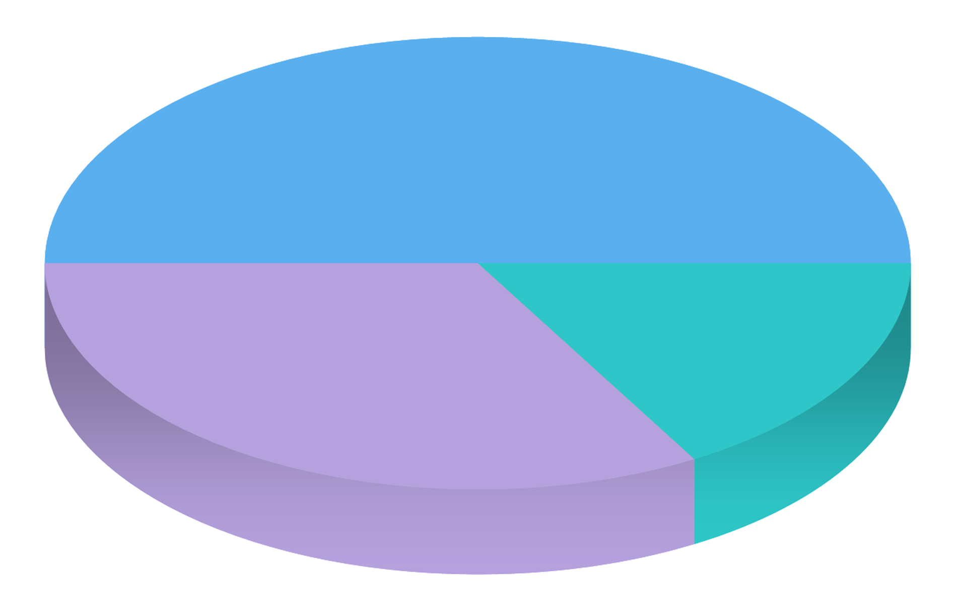

Разберемся, как работает этот вид диаграммы в нашем продукте. Данные для этого диаграммы указываются точно так же, как и для обычной 2D-диаграммы. В этой статье мы разберём настройку оформления внешнего вида диаграммы. Но сначала давайте посмотрим, как выглядит этот элемент:
3D Pie Chart
Настройка оформления диаграммы осуществляется с помощью группы свойств Options 3D.
На панели свойств представлены следующие 3D-опции: Дистанция, Высота, Освещение и Непрозрачность. С их помощью вы можете настроить трёхмерную диаграмму. Кратко пробежимся по каждому свойству.
3D Pie Chart - Options
Дистанция
Регулирует расстояние между сегментами, что, в первую очередь, меняет внешний вид диаграммы.
Distance
Высота
Свойство Высота позволяет изменить толщину сегментов диаграммы, добавляя им тем самым визуального объём.
Height
Освещение
Настройка заливки диаграммы. Доступны три варианта заливки: no (нет заливки), solid (заливка одним цветом) и gradient (переход от одного цвета заливки к другому).
Lighting
Непрозрачность
Данная опция изменяет прозрачность сегментов диаграммы.
Opacity
