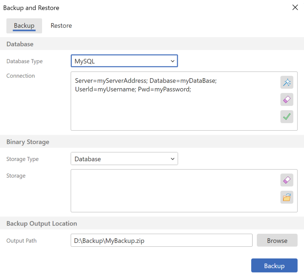

Создание резервной копии
Для резервного копирования не требуется подключаться к навигатору Stimulsoft Server. Необходимо указать параметры хранилища данных и место, где будет сохранена резервная копия.
В первую очередь выберите тип базы данных и укажите строку соединения с хранилищем данных Stimulsoft Server. Далее можно настроить Двоичное хранилище (Binary Storage) для содержимого элементов сервера: выбрать тип хранилища и указать путь к нему. После этого нужно задать путь для выходного файла резервной копии. Результатом операции будет ZIP-архив с данными Stimulsoft Server. Обратите внимание!
Для PostgreSQL также предусмотрена дополнительная настройка: можно указать путь к инструменту, используемому для создания резервной копии базы данных.
После заполнения необходимых параметров можно запустить процесс резервного копирования.
Вкладка Backup инструмента резервного копирования и восстановления: тип базы данных, строка соединения, двоичное хранилище и путь к файлу копии

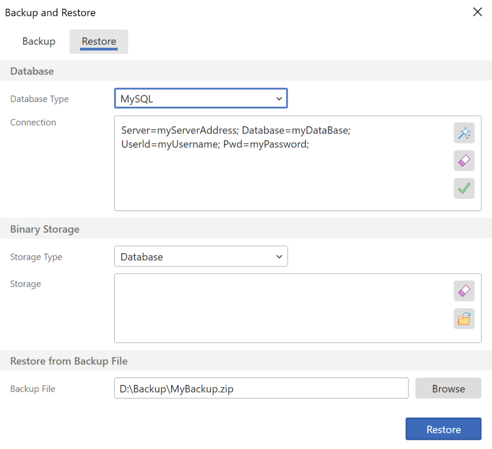

Восстановление данных
Вторая вкладка инструмента предназначена для восстановления Stimulsoft Server из ранее созданной резервной копии. Для выполнения операции необходимо иметь хотя бы одну резервную копию. Важно!
Тип хранилища данных при восстановлении должен совпадать с типом хранилища, из которого была создана резервная копия.
Как и при резервном копировании, необходимо выбрать тип базы данных и указать строку соединения с хранилищем данных, а при использовании Двоичного хранилища следует выбрать соответствующий тип хранилища и указать путь к нему. Затем необходимо указать путь к ZIP-архиву резервной копии, из которого будут восстановлены данные.
После настройки параметров можно запустить восстановление данных Stimulsoft Server. Обратите внимание!
Для PostgreSQL можно дополнительно указать путь к инструменту восстановления из резервной копии.
Вкладка Restore инструмента резервного копирования и восстановления: тип базы данных, строка соединения, двоичное хранилище и файл резервной копии
