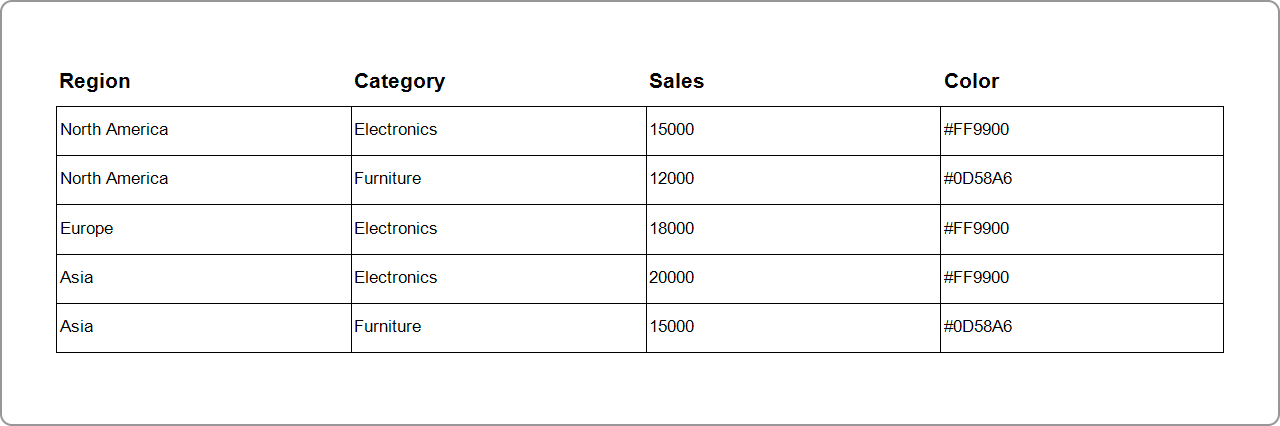

Для начала получим данные, в нашем примере это входные JSON-данные и отобразим их в таблице:
Table with data

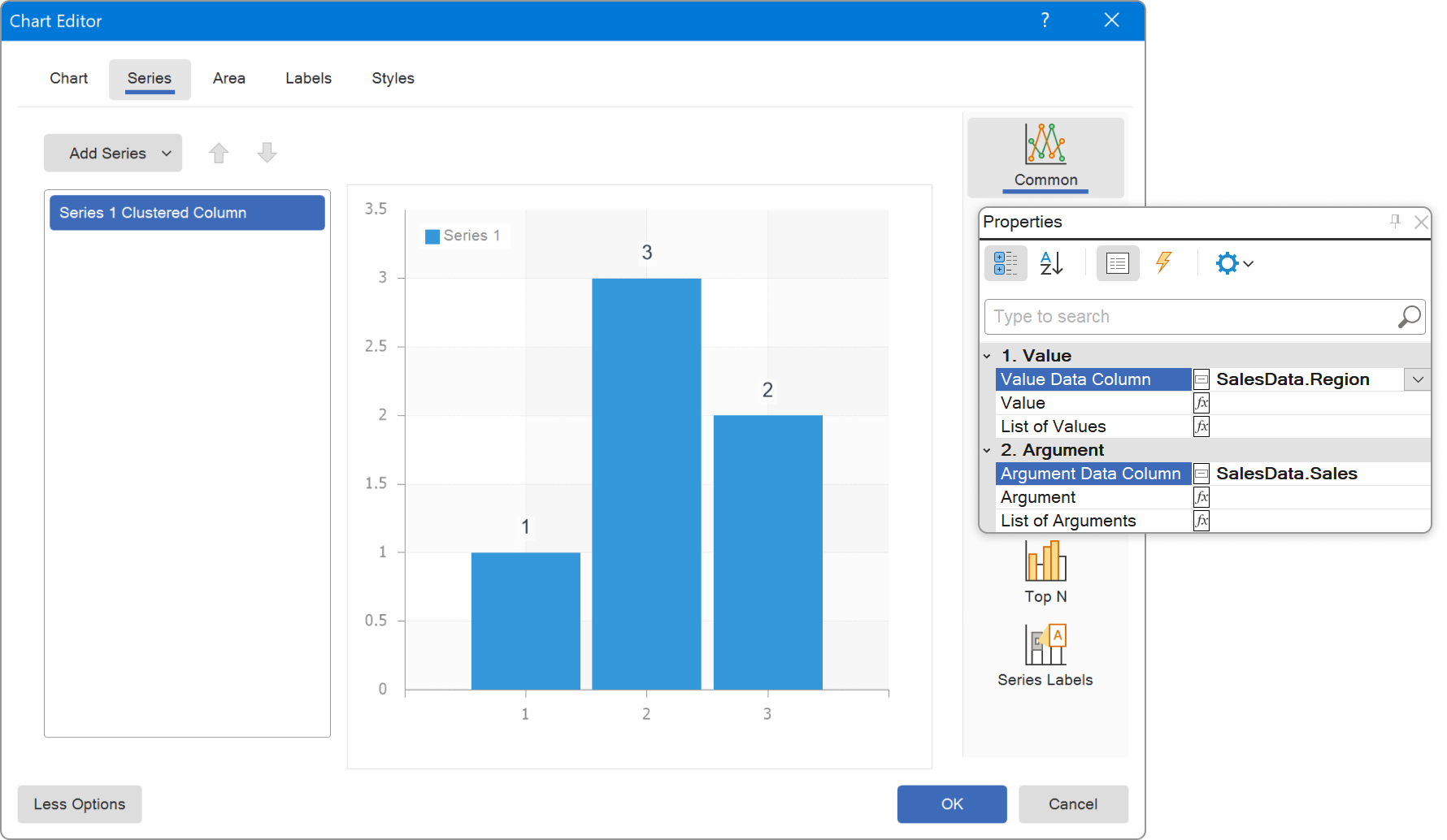

Далее непосредственно строим диаграмму:
  • значением для оси X (Argument) указываем Region, например, North America, Europe, Asia;
  • значением для оси Y (Value) указываем Sales, то есть, значения продаж.
Specify data

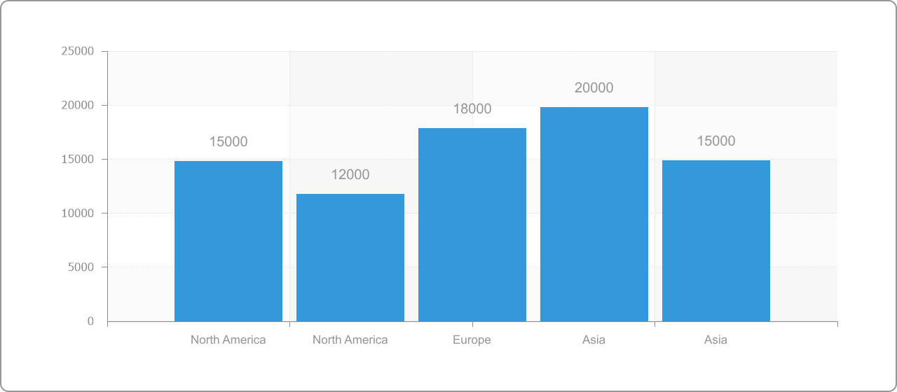

На выходе получаем следующую диаграмму:
Chart

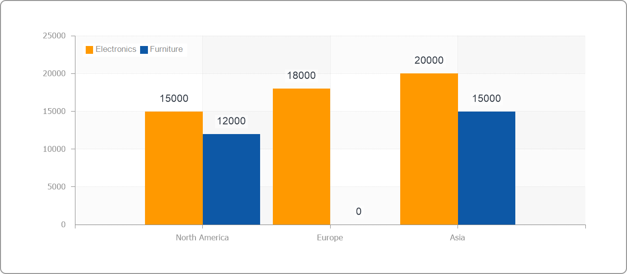

На основе колонки Category разобьем наш основной ряд на два автоматических (Electronics и Furniture) следующим образом:
  1. Устанавливаем значение Auto Series Key Data Column как Category (в данном случае для уникального значения Europe нет значения Furniture, соответственно, значением будет 0);
  2. В качестве значения свойства Auto Series Color Data Column устанавливаем колонку Color, в которой содержится код цвета;
  3. Electronics и Furniture – говорящие сами за себя заголовки рядов.
В итоге
На диаграмме по оси X будут отображены регионы, по оси Y – значения продаж. Каждый ряд будет соответствовать определенной категории продуктов в регионе, с индивидуальным цветом и названием.
Chart series
