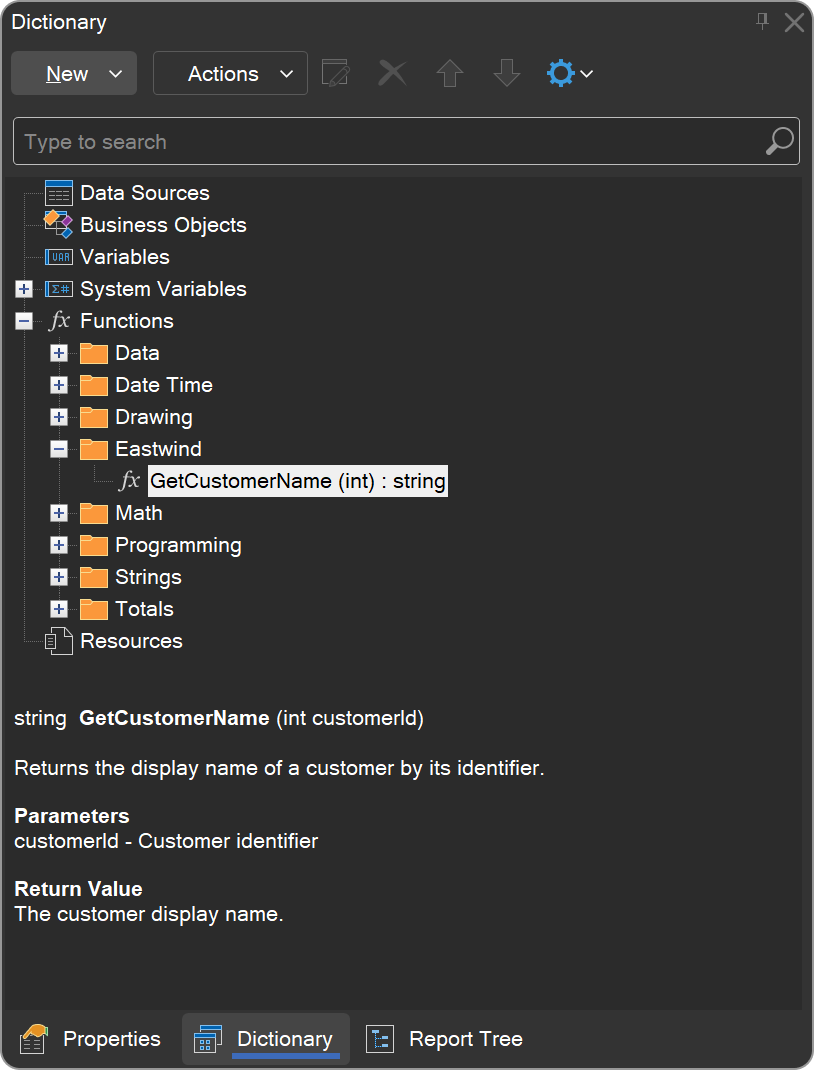

Отображение в дизайнере
После подключения сборки дизайнер автоматически находит все опубликованные функции и добавляет их в словарь данных. Для каждой функции отображаются:
  • категория;
  • подпись метода;
  • описание;
  • сведения о параметрах;
  • описание возвращаемого значения.
Это позволяет использовать собственные функции так же, как и встроенные, без дополнительной регистрации или настройки.

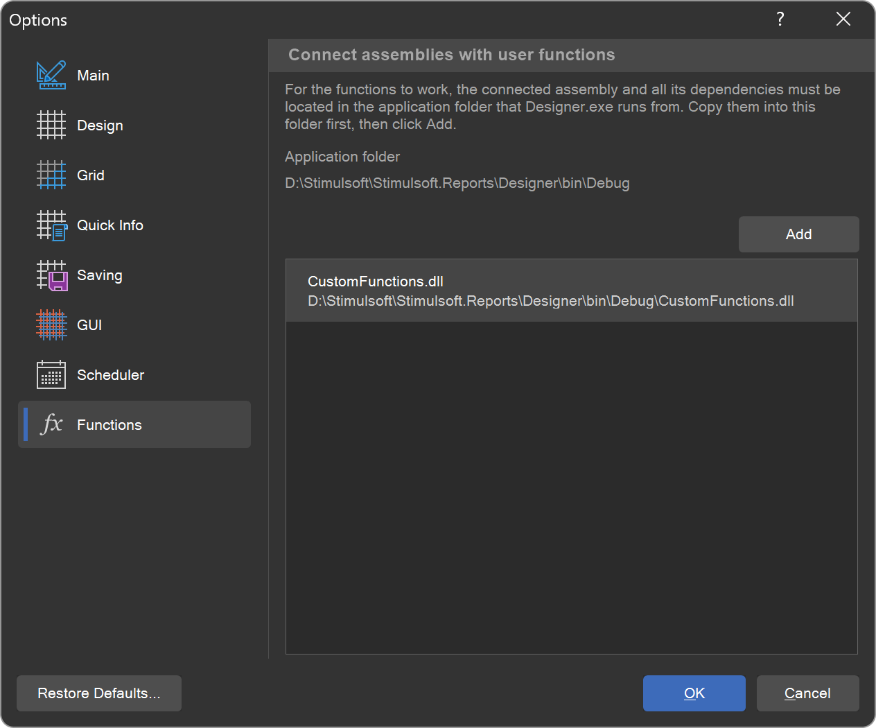

Подключение сборки
Чтобы пользовательские функции были доступны как в режиме интерпретации, так и в режиме компиляции, сборка и все ее зависимости должны находиться в каталоге приложения рядом с Designer.exe.
После этого откройте Options → Functions, нажмите Add и выберите нужную сборку.
Подключение сборки
После подключения сборка автоматически загружается при каждом запуске дизайнера, а опубликованные функции становятся доступны во всех отчетах.
