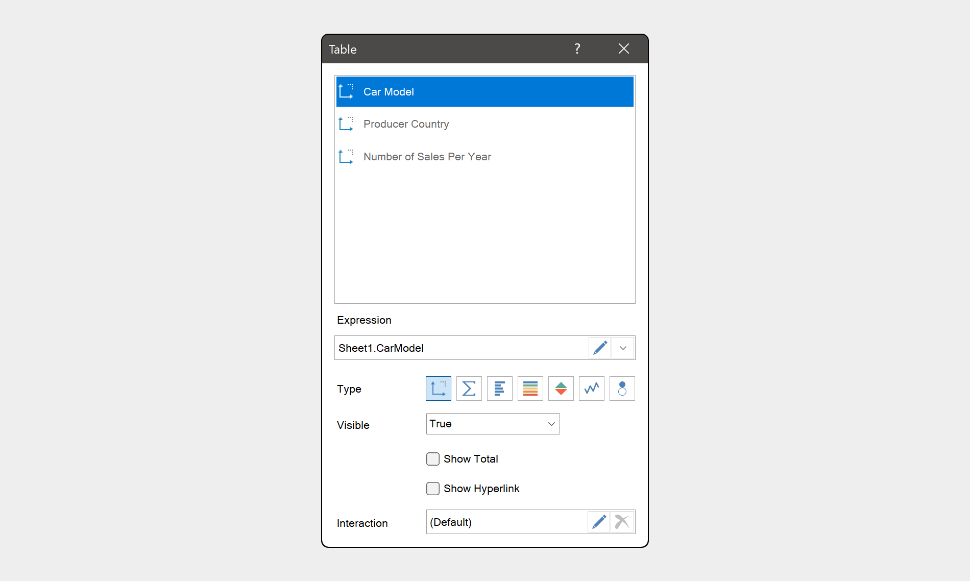

Таблица – интерактивный элемент анализа данных, позволяющий отобразить данные в дашборде по колонкам и строкам. В ней вы сможете отфильтровать данные, отсортировать их, заменить значения и рассчитать нарастающий итог. Настройка полей данных и значений в таблице происходит в ее редакторе.
Редактор элемента Таблица
В редакторе таблицы вы сможете настроить выделенное поле данных: скопировать его, поменять название или удалить. Также можно удалить все поля данных.
Кроме этого, в редакторе таблицы можно указать различные типы значений для выделенного поля данных и включить или выключить отображение выделенных колонок.
Элемент дашборда Таблица
У редактора элемента Таблица есть и другие возможности. Например, при редактировании полей данных в таблице вы можете:
  • отобразить итог по значению;
  • выбрать функцию, которая будет применяться для расчета итога по текущему полю данных;
  • задать гиперссылку для значений текущего поля.

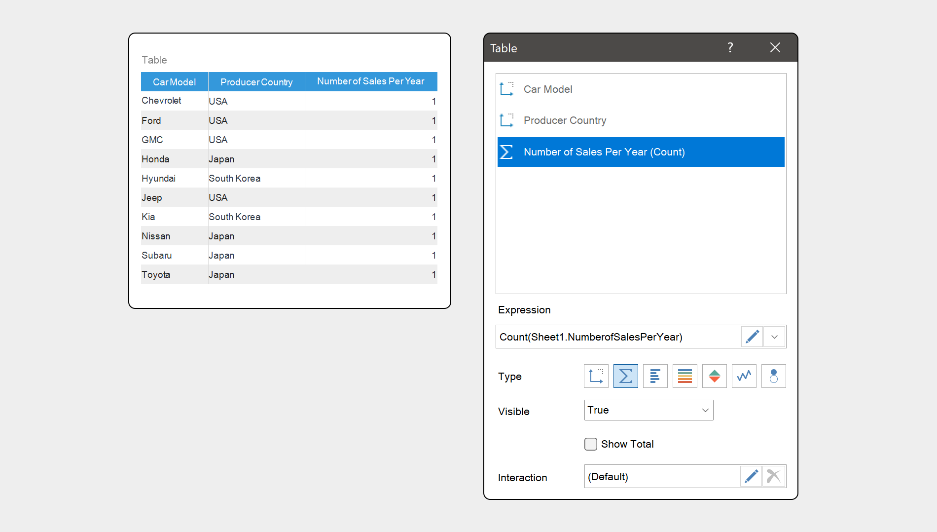

Группировка данных в таблице
Предположим, в вашей таблице есть три поля данных: Марка автомобиля, Страна-производитель и Количество продаж за год. Вы хотите сгруппировать свои данные по полю Страна-производитель. Для этого вам понадобится у поля Количество продаж за год переключить тип элемента с Измерения (Dimension) на Показатель (Measure), после чего вы получите нужный результат.

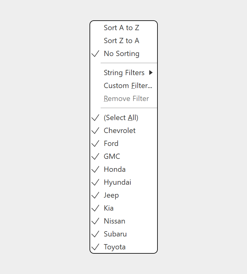

При этом, можно отсортировать и отфильтровать поля данных в таблице, используя меню заголовка.
Меню заголовка
При добавлении в таблицу полей данных, у каждого из них автоматически создается заголовок. Все заголовки содержат выпадающее меню, в котором вы найдете настройки, с помощью которых можно отсортировать и отфильтровать значения колонок таблицы.
