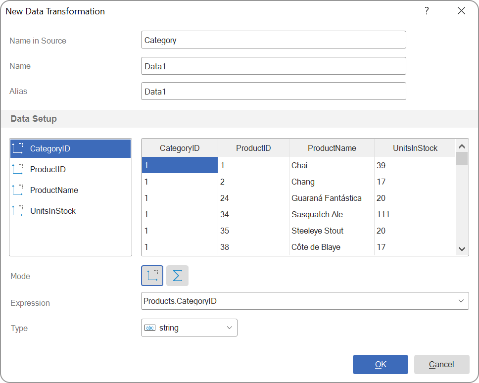

  • перетяните колонки данных из первой таблице из словаря в окно Новое преобразование данных (New Data Transformation).
    New data tranformation - drag data from the first table

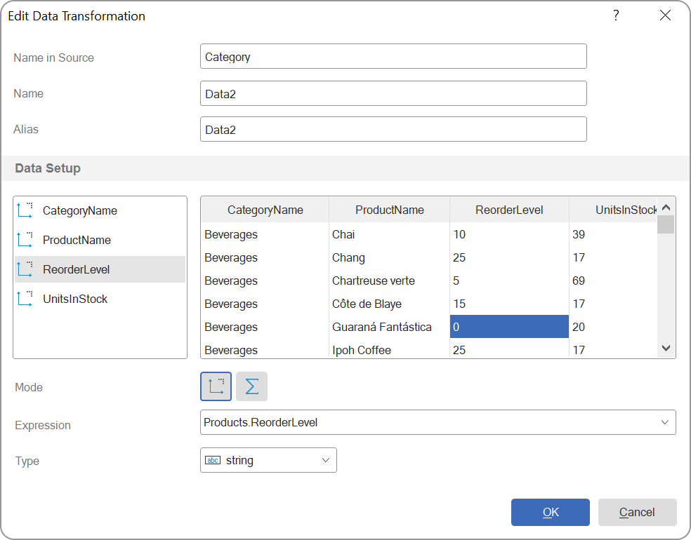

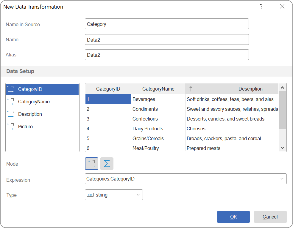

  • по той же схеме перетяните колонки для второй таблицы.
    New data tranformation - drag data from the second table
В случае объединения несвязанных таблиц сначала будут выведены данные из таблицы с большим количеством строк, следом – из таблицы с меньшим количеством. В сопоставленных ячейках для нечисловых полей будет пусто, а для числовых полей будет выведен 0.
Data transformation result

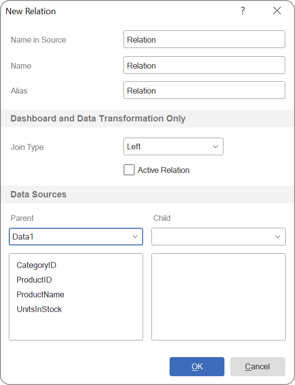

  • перетяните колонки данных из первой таблице из словаря в окно Новая связь.
    New relation - drag data columns from the first table

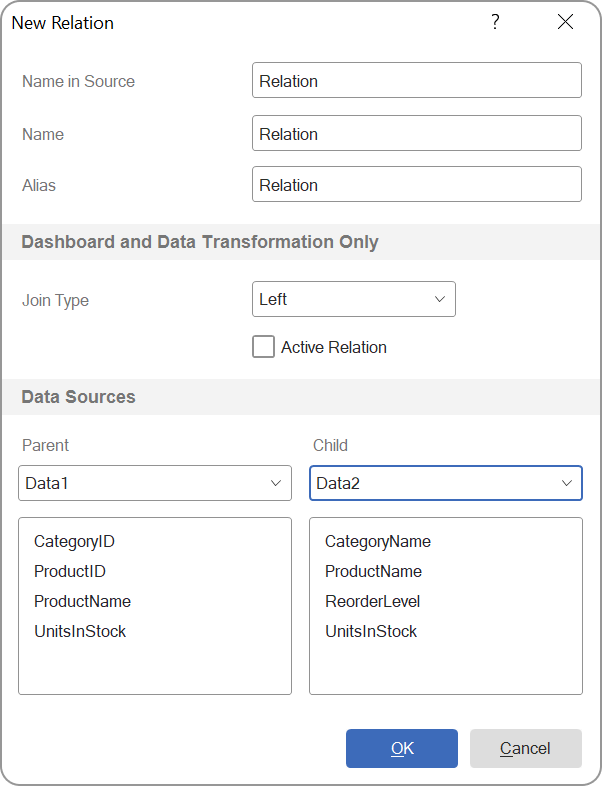

  • перетяните колонки данных из второй таблице.
    New relation - drag data columns from the second table
Генератор отчетов самостоятельно определит связь с включенным параметром Активная связь и сопоставит данные из разных источников данных. Для описанного выше примера, каждой категории будет соответствовать свой перечень продуктов, их цен и количество заказов.
