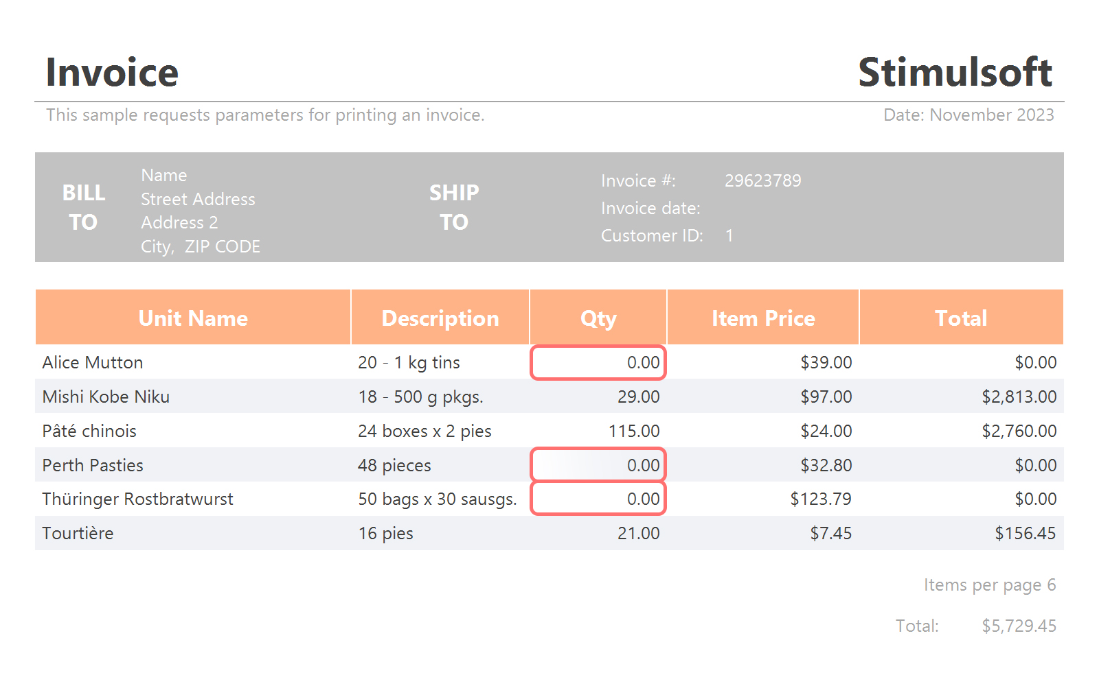

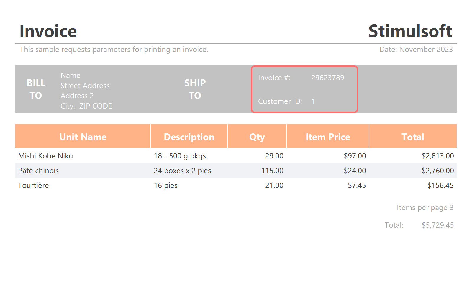

Итак, допустим есть отчет, который содержит список продуктов (скриншот 1). Для того чтобы не отображать продукты, количество которых равно 0, можно просто применить фильтрацию для бэнда Данные. Например, добавить фильтр с выражением Products.Count != 0 (скриншот 2).
Blank lines
Without blank lines
Скриншоты выше показывают, что строки с продуктами, количество которых равно 0, в отчете отсутствуют. При этом пропуска строк нет. Это объясняется тем, что бэнд Данные разворачивается при построении отчета для каждой строки данных последовательно. В момент построения отчета, генератор отчетов проверяет условие - выводить на печать строку данных или нет. И если этого не следует делать, сразу же выводит на печать следующую строку данных. Таким образом, несмотря на то, что в источнике гораздо больше строк данных, в текущем примере будут напечатаны строки последовательно и без пропуска.

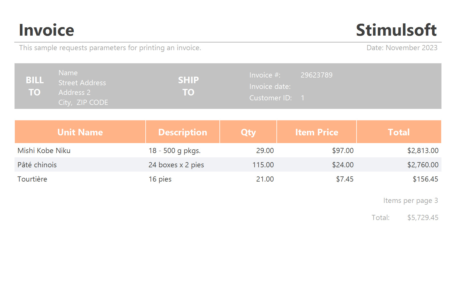

Однако, пример, рассмотренный выше - это пример построения бэндов в отчете. Проблема пустых строк и места проявится сразу же, если выключить бэнд невозможно, но необходимо выключить на нем компоненты, в которых отсутствуют данные. В примере выше на бэнде заголовка инвойса выключим компонент Invoice date, если дата не выбрана.
Empty spaces
Как вы видите, компонент выключен и не отображается в отчете. При этом, место его размещения визуально отображается, а другие компоненты не смещены. Но, например, как избежать этой пустоты, чтобы компонент с идентификатором клиента располагался сразу после компонента с номером инвойса. Речь, конечно же, идет о динамическом поведении, то есть о случаях, когда компонент может быть, а может и не быть в отчете. Понятное дело, что, если компонент никогда не появится в отчете, проще отредактировать шаблон, удалив этот компонент из него и расположив другие в необходимом порядке.
