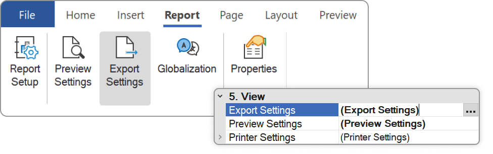

Чтобы настроить параметры экспорта, следует открыть шаблон отчета в Stimulsoft Designer и перейти к свойствам шаблона, выделив серую область между страницей и панелью свойств, или же выбрать команду Свойства (Properties) на вкладке Отчет (Report) Ribbon-интерфейса. Затем на панели свойств следует нажать кнопку Обзор (Browse) у свойства Параметры экспорта (Export Settings). После чего будет вызван редактор, в котором можно настроить список форматов экспорта и их параметров.
Свойство Параметры экспорта в дизайнере отчетов

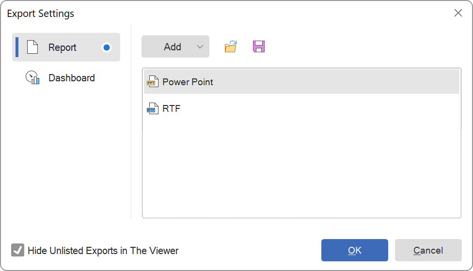

Редактор «Параметры экспорта»
Редактор представлен двумя вкладками – Отчет (Report) и Панель индикаторов (Dashboard). Это связано с тем, что один и тот же шаблон отчета может содержать как страницы отчета, так и дашборда. Несмотря на то, что некоторые форматы экспорта у отчетов и панелей индикаторов совпадают, настройки экспорта у них все же отличаются. Отсюда вытекает первое, так сказать, правило: параметры экспорта для отчета и панели индикаторов настраиваются по отдельности.

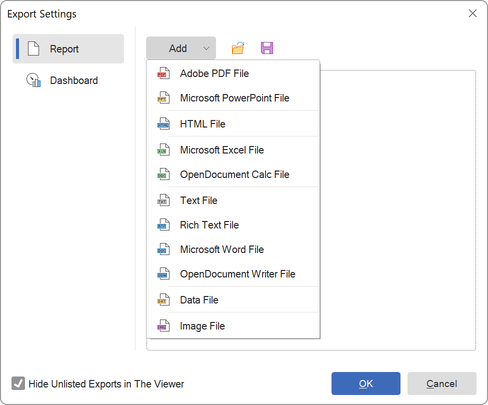

Для того чтобы добавить какой-либо формат в список, достаточно выбрать его в меню Добавить (Add). После чего выбранный элемент будет отображаться в списке. Теперь если выделить этот формат экспорта, то все его параметры будут представлены на панели свойств в дизайнере, где для них можно определить необходимые значения при экспорте.
Добавление формата экспорта в редакторе Параметры экспорта Важное уточнение

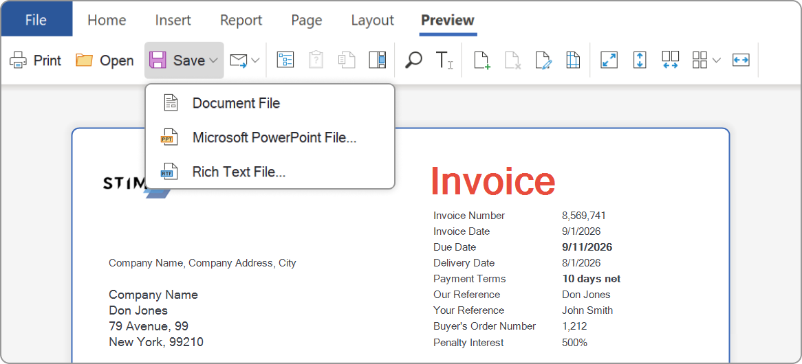

Не менее важен параметр Скрыть неперечисленные экспорты во вьювере (Hide Unlisted Exports in the Viewer). Тут речь о том, какой список форматов для экспорта будет в меню Сохранить (Save) во вьювере. Если параметр установлен, то меню Сохранить будет содержать только те форматы, которые были добавлены. Если же этот параметр не установлен, то меню Сохранить во вьювере будет содержать полный список форматов для экспорта, с той лишь разницей, что для добавленных форматов именно параметры экспорта будут такими, какие были определены при настройке. А вот для остальных экспортов будет вызвано меню Параметры экспорта (Export Settings).
Список форматов экспорта и параметр Скрыть неперечисленные экспорты во вьювере

Меню Сохранить во вьювере отчетов

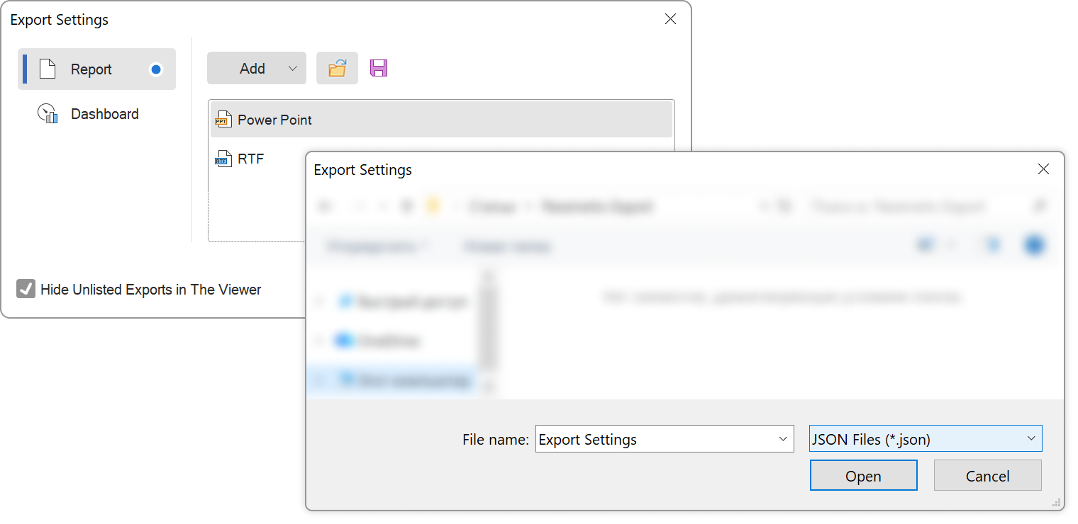

Очевидно, что после сохранения настроек их можно получить из файла. И для этого в редакторе Параметры экспорта присутствует кнопка Открыть (Open), нажав на которую будет вызван проводник, в котором следует выбрать JSON-файл с настройками экспорта. Таким образом, несмотря на то, что это настройки для конкретного отчета, существует механизм их распространения на другие шаблоны.
Открытие настроек экспорта из JSON-файла
