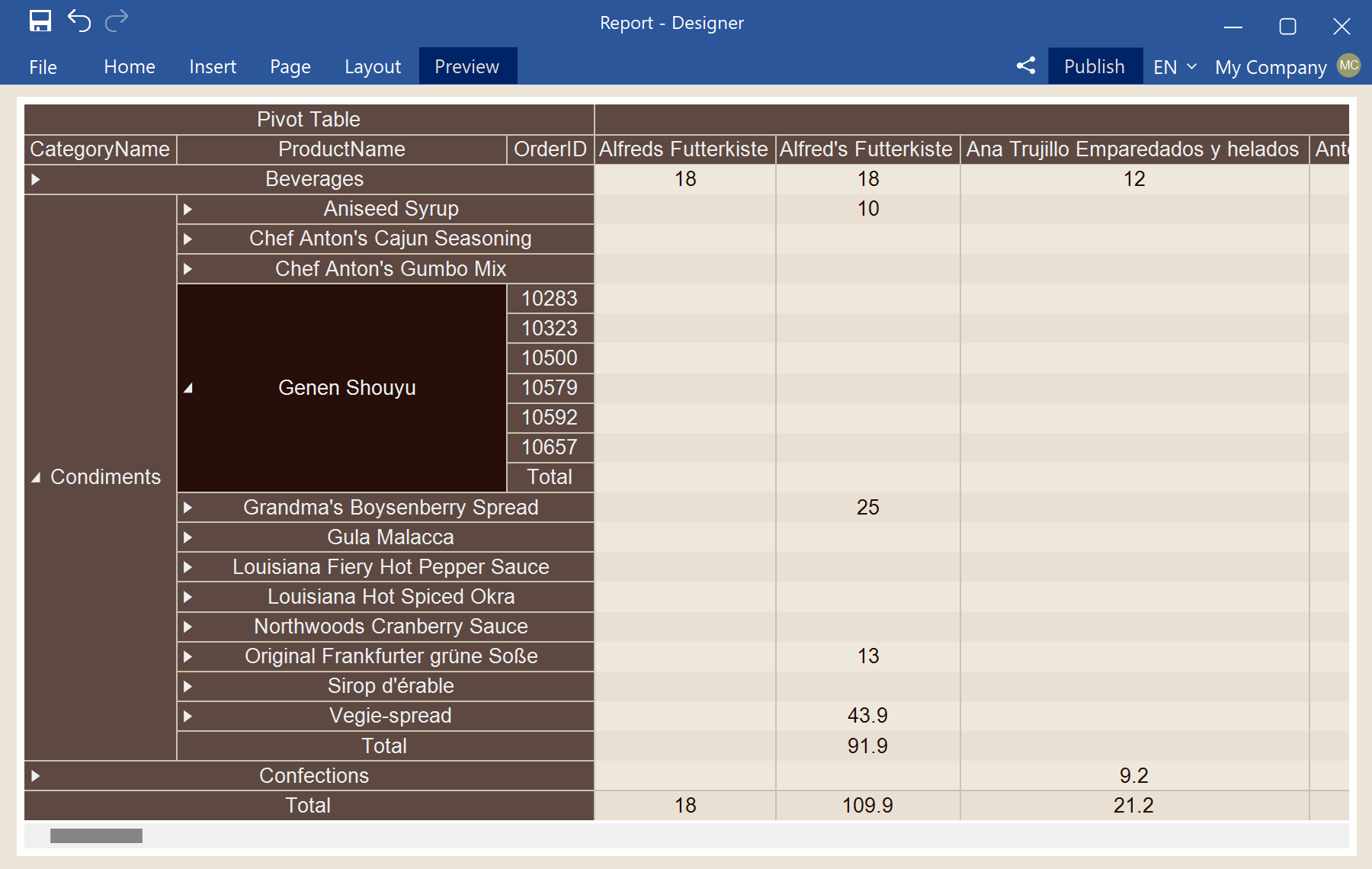

Для вызова редактора условий необходимо выделить колонку данных в редакторе элемента из полей Строки или Колонки и нажать кнопку Обзор (Browse) у свойства Развернуть (Expand) на панели свойств. В этом редакторе есть две переменные - index и value. Переменная index фактически представляет собой порядковый номер строки (в направлении сверху вниз) или колонки (в направлении слева направо). Перемененная value представляет собой значение строки или колонки, т.е. фактически наименование заголовка строки или колонки в сводной таблице.
С помощью этих переменных и операторов (логических и математических) формируется условие детализации строк или колонок. Затем, если условие выполняется, то строка или колонка разворачивается во вьювере по умолчанию. Если же условие не выполняется, строка или колонка будет свернута, однако её можно развернуть по клику при просмотре дашборда.
Например, если в редакторе условия разворачивания строки указать выражение index > 2, то фактически это означает, что строки после второй будут детализированы по умолчанию. Если же в редакторе условия разворачивания колонки указать выражение value == "CategoryName", то колонка сводной таблицы с наименованием заголовка CategoryName будет развернута. Таким образом и формируется условие разворачивания строк или колонок по умолчанию. Кроме этого, используя логические операторы можно создать сложно составное условие разворачивания, например, index > 2 && value == "CategoryName". В этом случае, строка или колонка будет раскрыта, если их порядковый номер будет больше 2, а наименование заголовка – CategoryName.
Например, для категорий укажем условие index > 2 && value == "Condiments", т.е. развернем все строки начиная со второй, но только в том случае, если наименование категории будет Condiments. Для продуктов укажем выражение value == "Genen Shouyu", т.е. развернем все продукты, если их наименование будет Genen Shouyu.
sort
