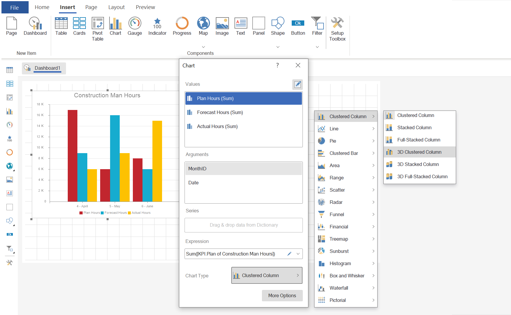

Для использования трехмерных гистограмм в дашбордах нужно разместить элемент Диаграмма на дашборде. Затем в редакторе элемента следует указать колонки данных для полей значения и аргумента и выбрать необходимый тип трехмерной диаграммы из категории Гистограмма.
dashboards insert
