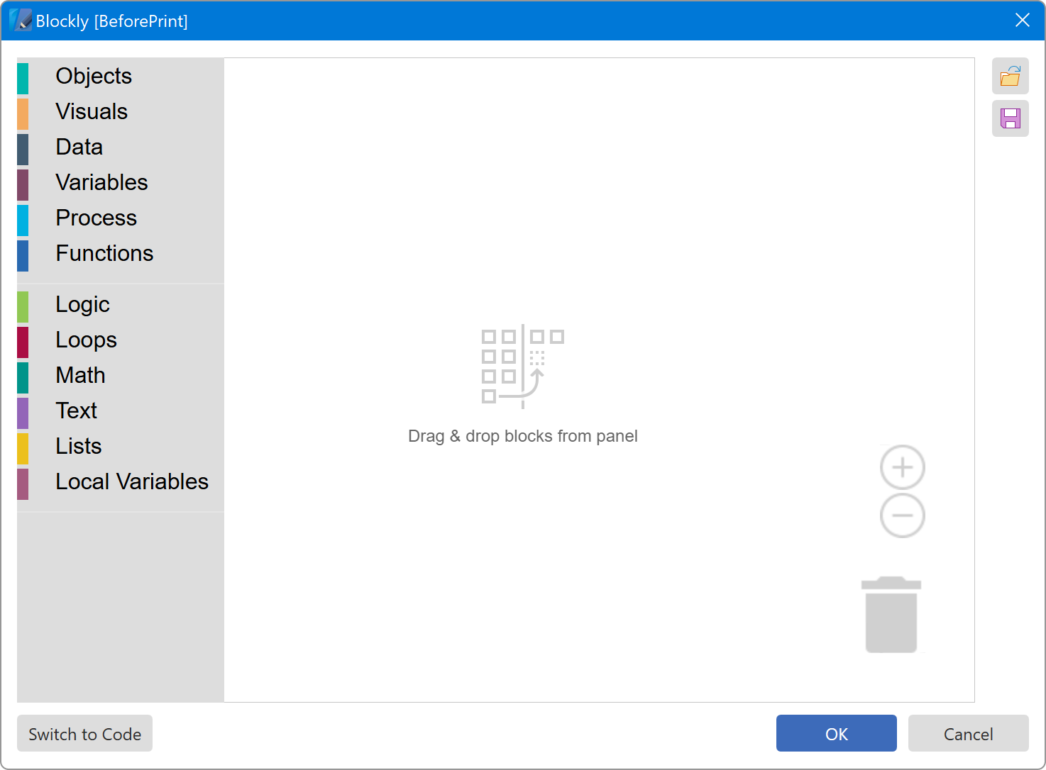

Редактор скриптов в режиме Blockly
Рассмотрим кратко редактор скриптов в режиме Blockly.
В редакторе доступны следующие компоненты:
  • Блоки, сгруппированные по категориям (логика, циклы, переменные и т.д.);
  • Рабочая область, где осуществляется построение скрипта;
  • Кнопки Сохранить (Save) и Открыть (Open), позволяют сохранить текущий скрипт в файл или загрузить его из файла. Удобно при повторном использовании скриптов в разных отчетах;
  • Кнопки масштабирования, предназначенные для изменения масштаба рабочей области;
  • Корзина, куда можно перемещать ненужные блоки. Поддерживается восстановление блоков из корзины;
  • Кнопка Переключить на код – переводит редактор в режим ручного написания скрипта;
  • Кнопки ОК и Отмена (Cancel) – применяют или отклоняют изменения в скрипте.
Добавление блоков в рабочую область осуществляется простым перетаскиванием (drag-and-drop).

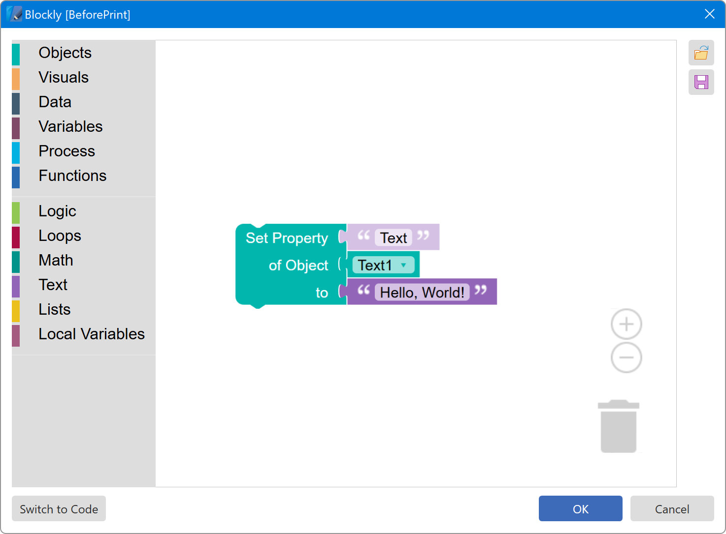

Первый скрипт в Blockly
Давайте на практике сделаем наш первый скрипт Blockly по шагам:
  1. Запустите дизайнер отчетов;
  2. Создайте пустой отчет;
  3. Добавьте текстовый компонент в отчет;
  4. Выделите область шаблона отчета (серая зона между страницей и панелью свойств) или на вкладке Отчет (Report) нажмите кнопку Свойства (Properties);
  5. На панели свойств перейдите к событиям отчета;
  6. Нажмите кнопку Обзор (Browse) у события Построение (Rendering);
  7. Если вызвался редактор в режиме кода, переключите редактор в режим Blockly;
  8. Из категории Объекты (Objects) добавьте блок "Set Property, of, to" в рабочую область;
  9. Из категории Объекты добавьте блок со списком компонентов и пристыкуйте его в блоке "Set Property, of, to" в секцию "of".
  10. В блоке со списком компонентов, выберите текстовый компонент. Например, Text1;
  11. В секции "Set Property" напишите "Text";
  12. Из категории Текст (Text) добавьте блок для ввода текста и пристыкуйте его в блоке "Set Property, of, to" в секцию "to";
  13. Укажите строковое значение в секции "to", например, "Hello, World!";
  14. Нажмите кнопку ОК в редакторе скриптов;
  15. Перейдите на вкладку Просмотр (Preview), чтобы построить отчет.
Теперь в компоненте отчета Text1 будет отображаться значение Hello, World!.
Result script
Использование Blockly в скриптах Stimulsoft существенно расширяет возможности настройки логики отчетов и дашбордов без необходимости написания кода вручную. Это повышает универсальность и безопасность решений, обеспечивая кроссплатформенную совместимость. Внедрение визуального редактора скриптов упрощает работу как для инженеров, так и для бизнес-пользователей, снижая порог вхождения в создание интерактивных отчетов. Таким образом, использование no-code подхода становится важным инструментом для повышения эффективности и гибкости разработки в Stimulsoft.
