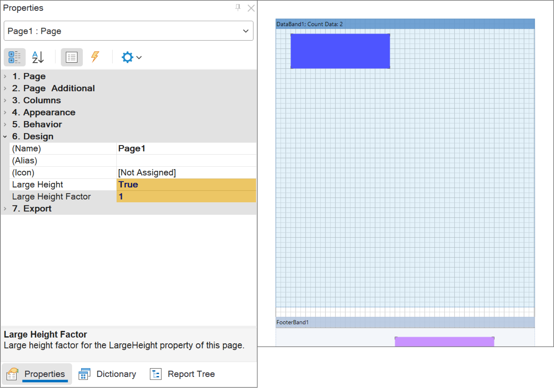

При увеличении визуальной высоты страницы на ней начинают отображаться две красные пунктирные линии – это нижняя физическая граница страницы и нижнее поле страницы.Эти линии помогают правильно позиционировать на странице статические компоненты. Например, если надо расположить какой-то логотип именно в нижнем углу страницы.
Если вам по каким-то причинам не подходит автоматическая функциональность, можно установить увеличенную высоту страницы и вручную. В этом случае на помощь приходят свойства Большая высота и Коэффициент большой высоты. Если установить свойство Большая высота в значение Да (True), то высота страницы шаблона визуально увеличится в фиксированное количество раз. Множитель высоты задается с помощью свойства Коэффициент большой высоты, значение которого может быть только целочисленным и по умолчанию установлено как 4.
Как выключить режим красных линий?
Если же по какой-либо причине необходимо видеть страницу шаблона в физическом размере, без красных линий и дополнительных высот, то это легко выполнить. Необходимо установить свойство Большая высота в значение Да, а свойство Коэффициент большой высоты в значение 1.Let's also touch on another noteworthy property of the page - Print On Previous Page.
