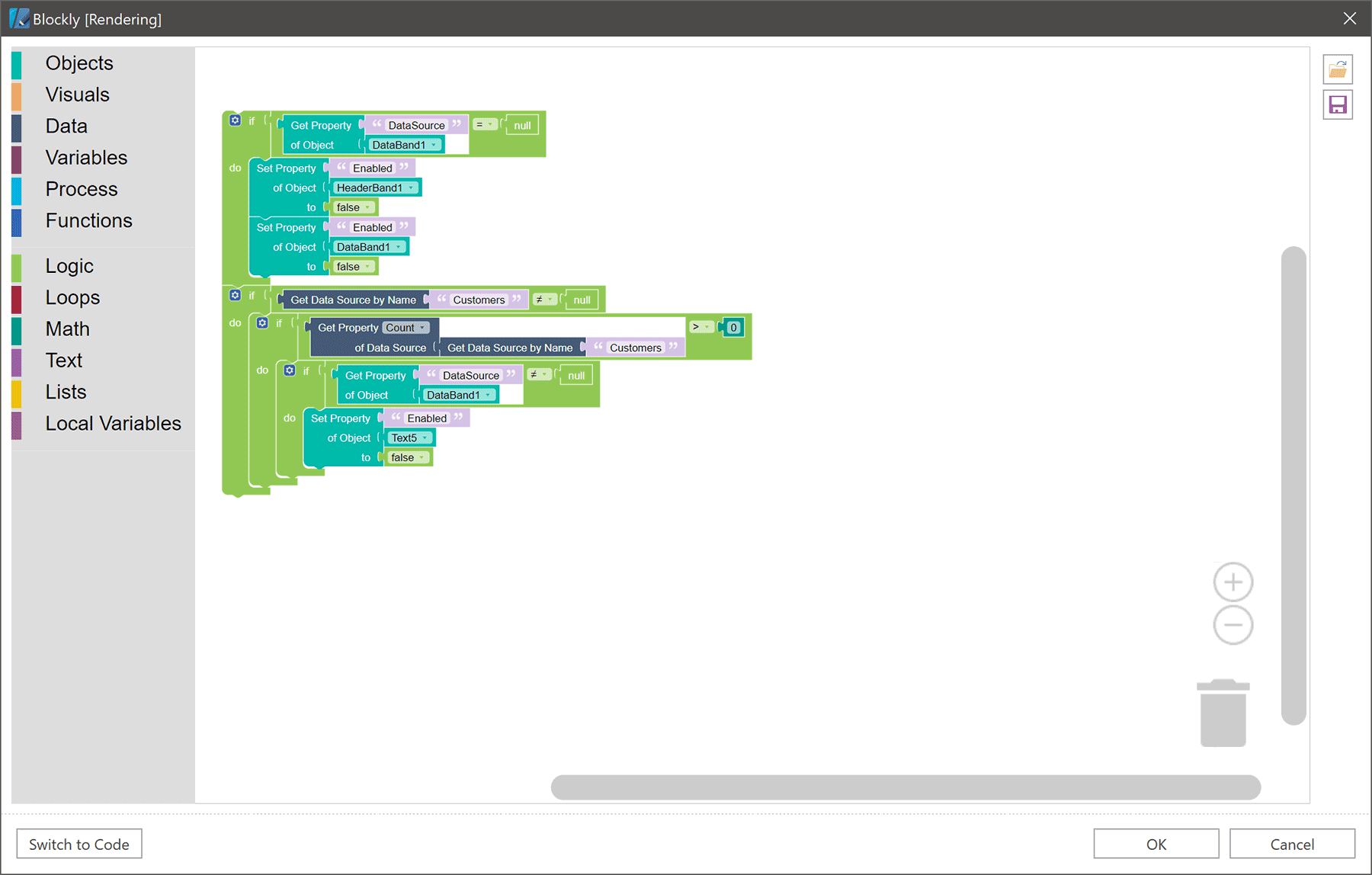

Для вызова редактора событий нажимаем кнопку Обзор (Browse) у события Начало построения.Важно! Режим редактора событий по умолчанию можно изменить в окне Параметры (Options) в меню Файл (File).Далее откроется редактор Blockly, где мы создаем скрипт события:
Исходя из этого сценария, перед построением отчета каждому текстовому компоненту, который является заголовком данных, будет определяться новый стиль. Для этого мы используем свойство Стиль компонента (Component Style), наименование компонента, которому необходимо изменить стиль, и наименование стиля – «Header3Blue». Также мы переопределим стиль чётных строк бэнда Данные.
