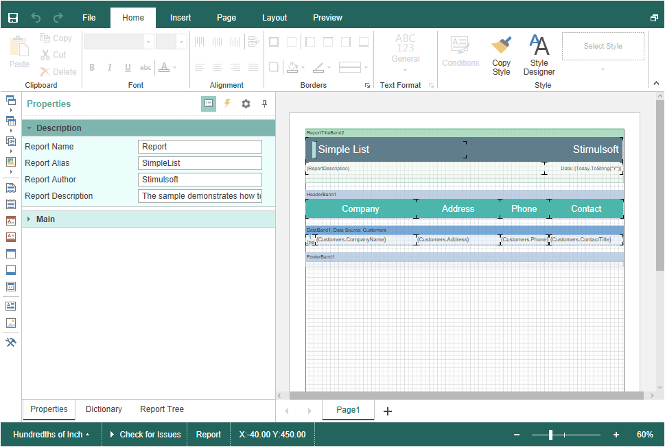

Компонент StiDesigner представляет собой инструмент для создания и редактирования отчетов. Для начала работы с дизайнером отчетов необходимо добавить скрипты, необходимые для компонента, на HTML страницу проекта.

Затем необходимо добавить на HTML страницу JavaScript код загрузки отчета, и присвоить полученный объект дизайнеру. В данном случае, дизайнер будет развернут в текущем DOM элементе в том месте, где расположен скрипт.
designer.html
var report = new Stimulsoft.Report.StiReport();
report.loadFile("SimpleList.mrt");
//report.loadFile("Dashboard.mrt");
var designer = new Stimulsoft.Designer.StiDesigner(null, "Designer", false);
designer.report = report;
