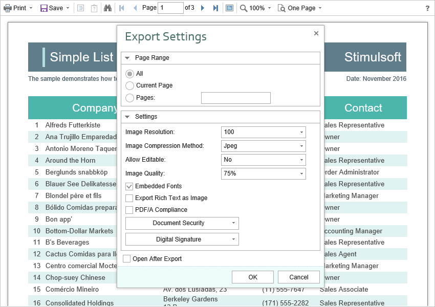

Настройки экспорта
Каждый формат экспорта отчета компонента HTML5 Viewer имеет множество настроек, и каждая настройка имеет свои значения по умолчанию. Иногда требуется установить другие значения по умолчанию. Для этого предназначено специальное свойство вьювера DefaultSettings, которое представляет собой контейнер всех настроек экспортов, используемых по умолчанию.
Если требуется, можно полностью убрать отображение диалоговых окон экспорта, экспортирование всегда будет осуществляться с настройками по умолчанию. Для этого достаточно установить значение false для свойства ShowExportDialog.
Компонент HTML5 Viewer содержит порядка 30 различных форматов экспорта, и иногда требуется отключить не используемые форматы. Это позволяет разгрузить интерфейс и упростить использование вьювера. Для отключения не используемых форматов экспортов достаточно установить значение false для соответствующих свойств вьювера, представленных в списке ниже.
Компонент HTML5 Viewer имеет возможность полностью отключить меню экспорта отчета, если оно не требуется. Для этого необходимо установить значение false для свойства ShowSaveButton.
