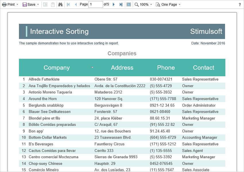

В компоненте HTML5 Viewer реализована поддержка динамической сортировки, сворачивания и детализации отчетов. Динамическая сортировка предоставляет возможность изменять направление сортировки в построенном отчете. Для этого следует щелкнуть по компоненту, у которого была установлена динамическая сортировка. Динамическая сортировка осуществляется в следующих направлениях: По возрастанию (Ascending) и По убыванию (Descending). Каждый раз при щелчке по компоненту направление меняется на противоположное.
Допускается многоуровневая сортировка в отчете. Для этого необходимо удерживать клавишу Ctrl и последовательно нажимать на сортируемые компоненты отчета. Для сброса сортировки можно нажать на любой сортируемый компонент без удержания клавиши Ctrl.

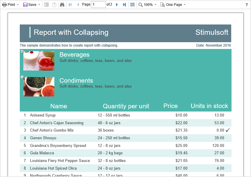

Отчет с динамическим сворачиванием представляет собой интерактивный отчет, в котором сворачивающиеся блоки могут сворачивать/разворачивать свое содержимое при нажатии на заголовок блока. Элементы отчета, которые можно свернуть/развернуть, обозначены специальной иконкой со знаком [-] или [+].

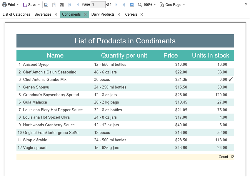

При детализации данных под главной панелью вьювера будет отображена панель детализации с закладками детализированных отчетов. Отображенный в данный момент отчет будет подсвечен.
