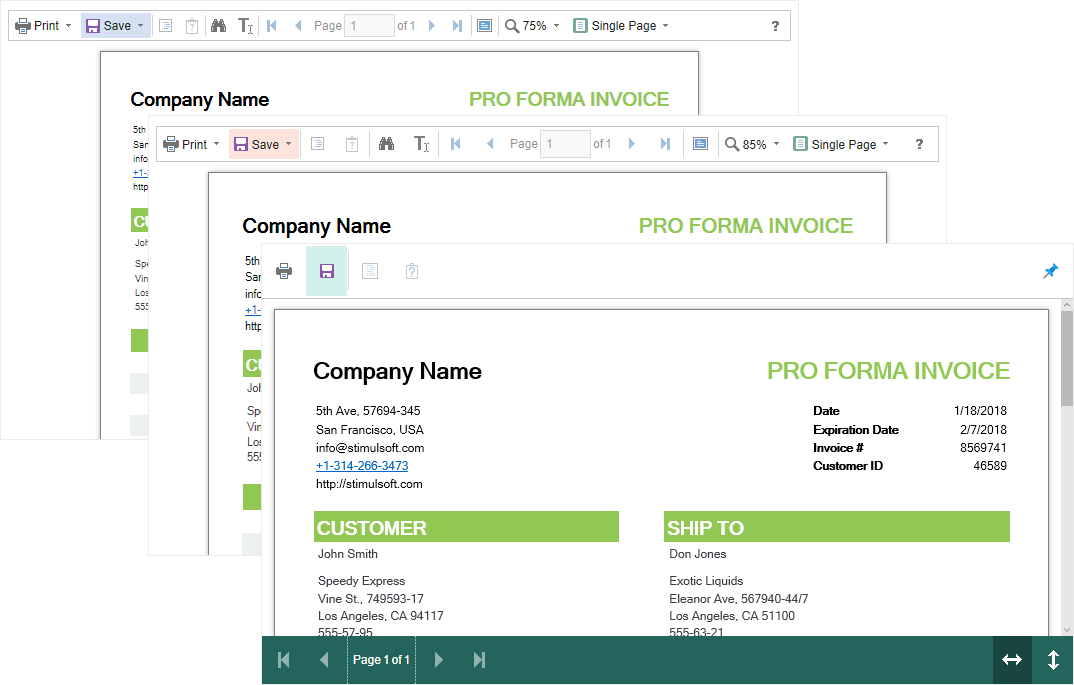

В компоненте Blazor Viewer реализована поддержка работы как с обычным компьютером, так и с сенсорными экранами, мобильными устройствами. Для управления режимами интерфейса предназначено свойство InterfaceType, которое принимает одно из следующих значений:
Auto – тип интерфейса вьювера будет выбран автоматически в зависимости от используемого устройства (значение по умолчанию);
Mouse – принудительное использование стандартного интерфейса для управления вьювером при помощи мыши;
Touch – принудительное использование Touch интерфейса для управления вьювером при помощи сенсорного экрана монитора, в этом режиме элементы интерфейса вьювера имеют увеличенные размеры для удобства управления;
Mobile – принудительное использование Mobile интерфейса для управления вьювером при помощи экрана смартфона, в этом режиме интерфейс вьювера имеет упрощенный вид и адаптирован для управления при помощи мобильного устройства.
Index.razor |
@using Stimulsoft.Report @using Stimulsoft.Report.Blazor @using Stimulsoft.Report.Web
<StiBlazorViewer Options="@Options" />
@code { //Options object private StiBlazorViewerOptions Options;
protected override void OnInitialized() { base.OnInitialized();
//Init options object Options = new StiBlazorViewerOptions(); Options.Appearance.InterfaceType = StiInterfaceType.Auto; } } |
