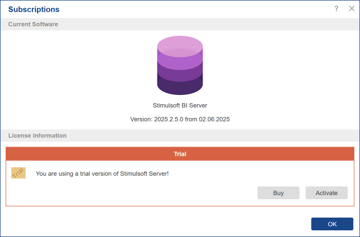

При выборе команды Подписки (Subscriptions) будет вызвано окно, в котором представлена информация о текущей версии и её активации:
subscriptions

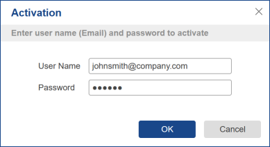

Как видно из рисунка выше, представленная версия является пробной. Для того чтобы получить полнофункциональную версию Stimulsoft Server необходимо нажать кнопку Акцивация (Activate) и ввести регистрационные данные (имя пользователя и пароль):
activation
Для получения регистрационных данных, нажмите кнопку Купить (Buy), определите тип лицензии и следуйте инструкциям.

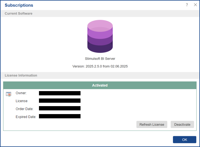

После успешной активации, поле Информация о лицензии (License Information) изменится:
subscription_active
As can be seen from the picture, this field indicates the status of the license (activated) and contains the following information
strel11 Владелец (Owner). Указывает имя пользователя — владельца лицензии.
strel11 Лицензия (License).
strel11 Дата заказа (Order Date). Показывает дату, когда был оплачен заказ.
strel11 Дата окончания (Expired Date). Дата, когда заканчивается срок действия подписки.
Также есть кнопки Обновить лицензию (Refresh License) и Деактивировать (Deactivate). При нажатии на которые, произойдет обновление сроков лицензии или прекращение действия лицензии соответственно.
