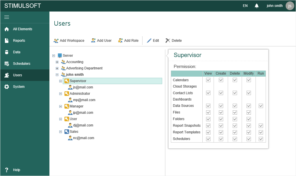

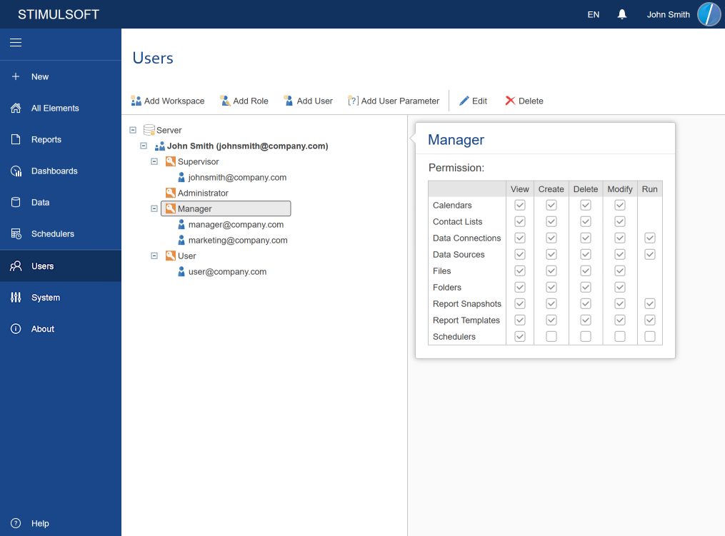

Все команды управления рабочим пространством, ролями пользователей и учетными записями Stimulsoft Server расположены на закладке Пользователи (Users).
На панели расположены команду управления рабочими пространствами, пользователями и их ролями.
Кнопка добавления нового рабочего пространства на сервер. Доступна только для супервизоров.
Добавить роль (Add Role). При нажатии вызывает меню создания новой роли.
При нажатии на кнопку Добавить пользователя (Add User), будет вызвано меню создания нового пользователя. Предварительно необходимо выделить роль, к которой будет относиться создаваемая учетная запись.
При нажатии на кнопку Добавить параметр пользователя (Add User Parameter), будет вызвано меню создания параметра пользователя.
Для того чтобы вызвать форму редактирования пользователя, следует выделить пользователя (или роль) и нажать на данную кнопку. Стоит отметить, что предустановленные роли (администраторы, менеджеры, пользователи) отредактировать нельзя.
Для удаления пользователя или роли, необходимо выделить пользователя (или роль) и нажать кнопку Удалить (Delete). Также при помощи данной кнопки, супервизор может удалить рабочее пространство.

Предустановленные роли (администраторы, менеджеры, пользователи) невозможно отредактировать или удалить.
