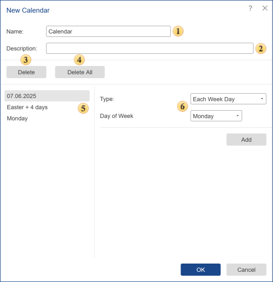

Настройка календаря осуществляется в меню Новый Календарь (New Calendar), при его создании, или в окне Изменение календаря (Edit Calendar), при его редактировании.
new_calendar
img_1 Имя календаря указывается в поле Наименование (Name).
img_2 В поле Описание (Description) может указываться дополнительная информация календаря либо другая информация.
img_3 Для того чтобы удалить выделенный элемент расписания в календаре нажмите кнопку Удалить (Delete).
img_4 Если необходимо удалить все элементы расписания в календаре, нажмите на кнопку Удалить все (Delete All).
img_5 Панель дат календаря содержит все даты расписания, т.е. время и даты, по которым будут осуществляться действия планировщика.
img_6 На панели параметров, определяются настройки текущего расписания. В зависимости от значения параметра Тип (Type), остальные параметры могут различаться. После того, как параметры элемента определены, следует нажать кнопку Добавить (Add), чтобы элемент с текущими настройками добавить в список дат календаря.
