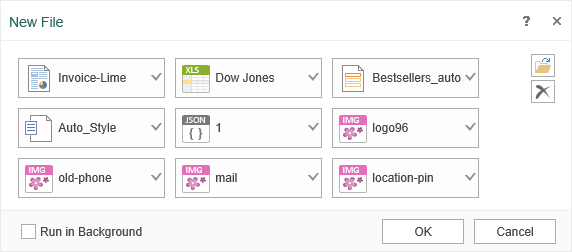

При помощи элемента Файл (File) можно добавлять в Stimulsoft Server файлы любого типа как элементы сервера. Для того чтобы создать этот элемент, следует выбрать команду Файл в меню Создать (Create) на панели инструментов сервера.
new_file
Для того чтобы добавить файл в текущий элемент, следует:
strel11 Перетянуть из любого хранилища (локальное хранилище, список элементов сервера) файлы;
strel11 Нажать кнопку Открыть (Open) в окне Новый файл (New File) и выбрать файлы из локального хранилища;
Эти операции могут выполняться в фоновом режиме. Фоновый режим позволяет выполнять неограниченное количество операций одновременно. В этом случае количество операций, выполняемых в фоновом режиме, зависит от технических возможностей сервера. Чтобы включить фоновый режим, необходимо установить флажок Выполнять в фоновом режиме (Run in Background) в диалоговом окне.
В данном поле можно указывать множество файлов, и тогда каждый прикрепленный файл будет создан отдельным элементом Файл в списке элементов сервера. Стоит учитывать, что в этом случае поле Наименование (Name) будет недоступно, а имена для элементов в списке будут сформированы автоматически. Также поле Описание (Description) будет недоступно. Поэтому если необходимо добавить описание или изменить автоматически сформированное имя элемента, то следует выполнить редактирование элемента.

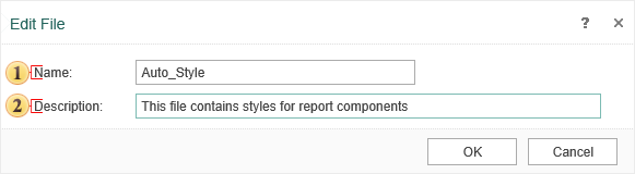

Редактирование файла
После создания элемента Файл в списке элементов сервера, можно изменить его наименование и описание. Для этого выделите элемент Файл и нажмите кнопку Редактировать (Edit) на панели инструментов сервера.
edit_file
img_1 В поле Наименование (Name) указывается имя для будущего элемента.
img_2 Метку, пояснение или краткое описание для создаваемого файла можно указать в данном поле.
