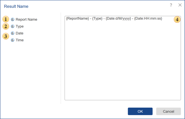

По умолчанию, при преобразовании (экспорте) отчета наименование результата формируется автоматически, и будет состоять из наименования отчета до начала преобразования плюс дата-время преобразования. Например, есть отчет mrt с именем "Report1". Выполним преобразование отчета в PDF документ при помощи команды Запустить (Run). В результате будет создан PDF документ с именем Report1-10/4/2020 2:26:55 PM, где 10/4/2020 2:26:55 PM - время запуска (преобразования) отчета. Иногда возникает необходимость задать маску (шаблон) наименования результата. Это можно выполнить в окне Наименование результата (Result Name):
Справа расположены переменные, при помощи которых можно формировать наименование результата. Слева - поле, в котором непосредственно осуществляется формирование маски (шаблона) наименования результата.
Переменная Наименование отчета (Report Name). При добавлении этой переменной в маску, после экспорта отчета или панели индикаторов, наименование результата будет содержать имя элемента отчет или панель индикаторов, которые были преобразованы. Например, есть шаблон отчета с наименованием List of Products. При добавлении данной переменной, наименование результата будет следующего вида: "List of ProductsXXXXXXX", где X - символы, в том числе и пробелы.
Переменная Тип (Type). При добавлении этой переменной в маску, после экспорта отчета или панели индикаторов, наименование результата будет содержать тип результата. Например, если осуществляется экспорт шаблона отчета в документ PDF, то наименование результата будет следующего вида: "PDFXXXXXXX", где X - символы, в том числе и пробелы.
Переменные Дата (Date) и Время (Time). При добавлении этих переменных в маску, после экспорта отчета или панели индикаторов, наименование результата будет содержать дату (если переменная Дата) и/или время (если переменная Время).
Поле, в котором формируется маска (шаблон) наименования результата. В данном поле указываются как вышеперечисленные переменные, так и любые другие символы, которые будут идентифицированы как текст.
Например, есть отчет, наименование которого, формируется по следующему шаблону {ReportName}{Type}{Date:HH:mm:ss}. Тогда наименование результата будет с именем - "ReportPDF09:19:06". Отформатируем маску (шаблон) наименования результата, добавив пробелы между функциями и разделитель "-" (см. рисунок выше). Тогда результат после преобразования будет вида: "Report - PDF - 09:19:06".
