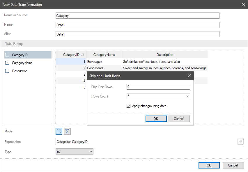

Шаг 1: На панели предварительного просмотра, щелкнуть по заголовку элемента (колонки данных или поля). В данном случае, по элементу с номерами категорий.
Шаг 2: В меню пункта Действия выбрать команду Пропуск и ограничение строк;
Шаг 3: Выбрать предустановленное количество строк или ввести целое число, которое будет являться количеством строк в новой таблице и нажать кнопку Ок. В данном случае, введем значение 5. Это значит, что только 5 строк будут отображены в таблице. Отсчет этих строк начинается с первой строки или с той строки, которая определена первой при помощи параметра Пропуск строк или другими фильтрами.

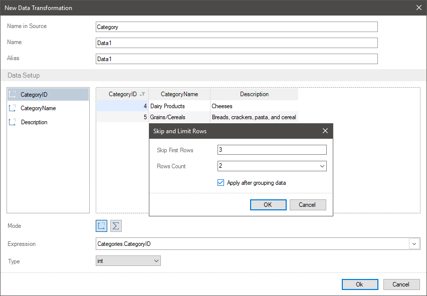

В данном случае, будем комбинировать взаимодействие параметров Пропустить первые и Количество строк.
Шаг 1: На панели предварительного просмотра, щелкнуть по заголовку поля. В данном случае, по элементу с номерами категорий.
Шаг 3: В открывшемся окне определить количество строк, которое необходимо пропустить. В данном случае, всего 8 значений, установим значение 3. Значит, начиная с 4 строки, все остальные будут отображаться, если иное не определено лимитом или фильтрами.
Шаг 4: Выбрать предустановленное количество строк или ввести целое число, которое будет являться количеством строк в новой таблице. В данном случае, введем значение 2. Это значит, что только 2 строк будут отображены в таблице. Отсчет этих строк начинается с первой строки или с той строки, которая определена первой при помощи параметра Пропуск строк или другими фильтрами. В данном случае, с 4 строки.
Шаг 5: Нажать кнопку Ок в окне Пропуск и ограничение строк.
Таким образом, будет отображен диапазон в две строки, начиная с 4 строки.

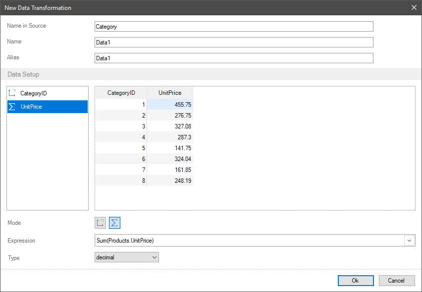

Этот параметр предоставляет возможность применять действие Пропуск и ограничение строк до группировки данных или после. Соответственно, этот параметр актуален только для полей данных, которые группируются по другим полям в преобразовании данных. Рассмотри применение этого параметра при создании преобразования данных. Например, в преобразовании данных содержится список категорий и список цен продуктов, которые входят в эти категории. Таким образом, цены продуктов сгруппированы по категориям.

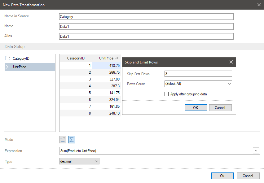

strel11 Если параметр Применять после группировки данных выключен, т.е. флажок не стоит, то действие Пропуск и ограничение строк будет применено к оригинальным данным. Рассмотрим алгоритм применения этого действия к преобразованию данных:
Шаг 1: Сначала весь список продуктов будет сгруппирован по категория;
Шаг 2: Затем к значениям будет применено действия Пропуск и ограничения строк в пределах каждой группы. Например, если количество строк пропуска установлен в значение 3, то в пределах каждой категории, первые три продукта не будут учитываться;
Шаг 3: После этого, значения цен продуктов будут агрегированы для каждой категории, без учет пропущенных строк.

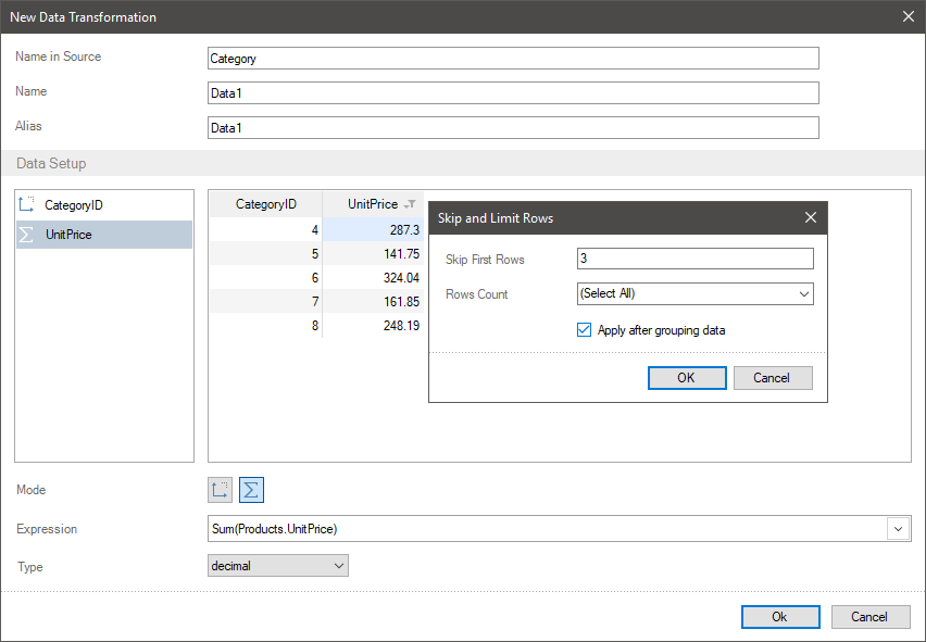

strel11 Если параметр Применять после группировки данных включен, т.е. флажок стоит, то действие Пропуск и ограничение строк будет применено к данным после преобразования. Рассмотрим алгоритм применения этого действия к преобразованию данных:
Шаг 2: После этого, значения цен продуктов будут агрегированы для каждой категории.
Шаг 3: Затем к значениям будет применено действия Пропуск и ограничения строк. Например, если количество строк пропуска установлен в значение 3, то будет пропущено первых три строки уже сгруппированных данных
