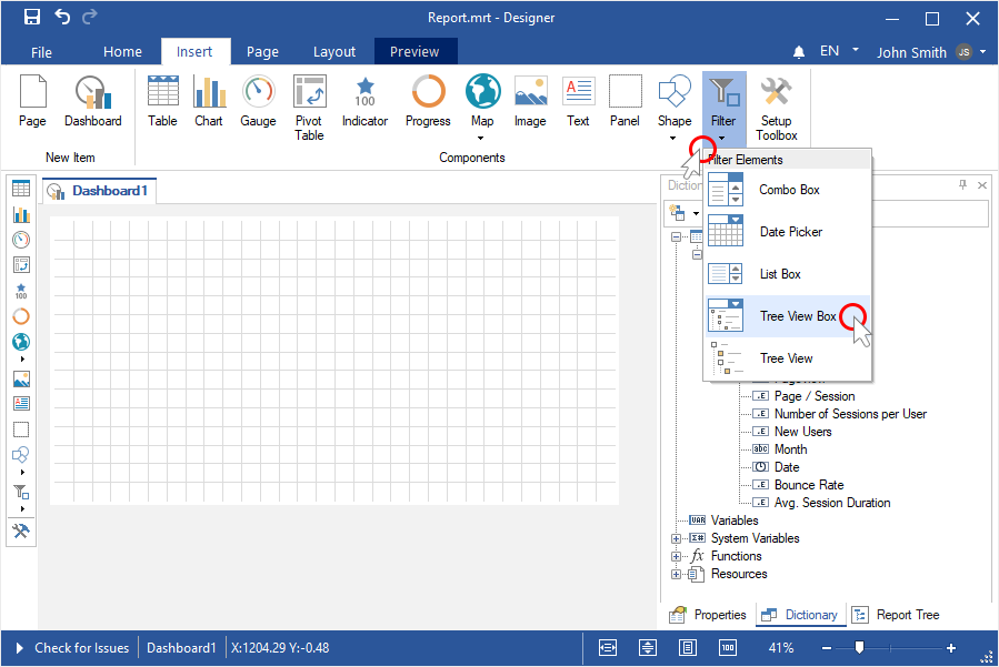

Для того чтобы создать панель индикаторов с элементом Дерево (Tree View), необходимо выполнить следующие шаги:
Шаг 1: Запустить дизайнер отчетов;
Шаг 2: Создать панель индикаторов или открыть её;
Шаг 3: Подключить данные;
Шаг 4: Выполнить щелчок по категории Фильтры (Filters) на инструментарии дизайнера отчетов или на вкладке Вставить (Insert);
Шаг 5: Выбрать элемент Дерево;
Шаг 6: Разместить элемент на панели индикаторов;
Шаг 7: Если редактор элемента не открылся, выполнить двойной щелчок по элементу;
Шаг 8: Перетянуть из словаря данных колонки данных в поле Ключ (Key). Значения из этих колонок данных сформируют иерархию значений текущего элемента. Значениями верхнего уровня иерархии будут значения из верхней колонки, значениями второго уровня - значения из второй колонки данных сверху и т.д.
