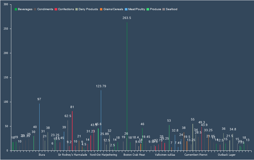

Автоматическое создание рядов
При разработке диаграмм, можно создать ряды в автоматическом режиме. В этом случае, для каждого уникального значения из колонки данных будет создан ряд.
Для того чтобы создать ряды в автоматическом режиме, следует:
strel11 В редакторе компонента, перейти на закладку Ряды, вкладка Основные;
strel11 Нажать кнопку Добавить ряд и выбрать тип ряда;
strel11 Нажать кнопку Обзор у свойства Авторяд Ключ Колонки (Auto Series Key Data Column) и выбрать колонку данных. Теперь для каждого уникального значения из этой колонки будет создан ряд.
Также, при автоматическом создании рядов, можно:
strel11 Указать заголовки рядов. Для этого необходимо выбрать колонку данных как значение свойства Авторяд Колонка Наименование (Auto Series Title Data Column). Значения из этой колонки данных будут являться заголовками рядов. Стоит понимать, что для определенного ряда будет выбрано то значение как заголовок, которое связано с уникальным значением колонки, указанной в свойстве Авторяд Ключ Колонки.
strel11 Указать цвет рядов. Для этого необходимо выбрать колонку данных как значение свойства Авторяд Колонка Цвет (Auto Series Color Data Column). Цвет, в источнике данных. должен храниться в формате #FFFFF. Стоит понимать, что для определенного ряда будет выбрано то значение цвета, которое связано с уникальным значением колонки, указанной в свойстве Авторяд Ключ Колонки.
