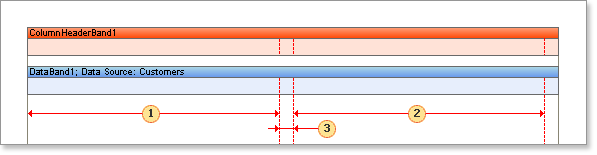

Вывод колонок на странице имеет один недостаток. Данных может хватить только на одну колонку. В результате этого остальные колонки могут быть незаполненными. Это не позволяет рационально использовать место на странице. Для того, чтобы обойти эту проблему, можно воспользоваться выводом колонок при помощи бэнда Данные (Data). Для того чтобы включить режим вывода данных колонками, используется свойство Колонки (Columns) бэнда Данные (Data). Установите этому свойству значение более 1. Также как и в случае с колонками на странице требуется установить два свойства: Ширина колонки (ColumnWidth) и Расстояние между колонками (ColumnGaps). В свойстве Ширина колонки (ColumnWidth) указывается ширина выводимой колонки. Эта ширина действительна для всех колонок, которые будут выведены на бэнде Данные (Data). В свойстве Расстояние между колонками (ColumnGaps) указывается расстояние между двумя колонками.
i Примечание. Для того, чтобы настроить бэнд Данные (Data) для вывода нескольких колонок, необходимо настроить два свойства бэнда Данные (Data). В свойстве Колонки (Columns) указывается количество колонок. В свойстве Ширина колонки (ColumnWidth) указывается ширина каждой колонки.
img_Band_Data_with_Columns
img_1 Ширина первой колонки;
img_2 Ширина второй колонки;
img_3 Расстояние между двумя колонками.
