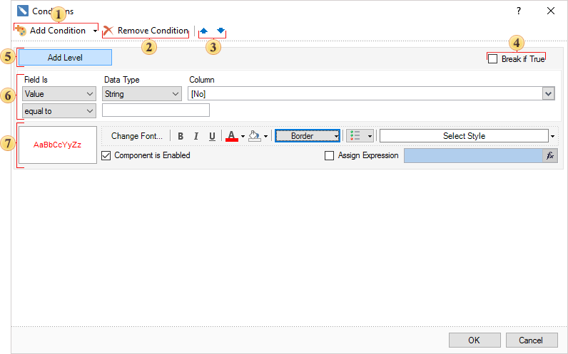

Условное форматирование позволяет изменить оформление компонентов в зависимости от определенного условия. Для каждого компонента в отчете можно задать условия, определяющие его форматирование, например стиль шрифта, цвет текста и цвет фона. Также можно скрыть или отключить компонент. Для компонента можно задать несколько условий, т.е. внешний вид компонента может по-разному меняться в зависимости от указанных условий. Настройка условного форматирования производится при помощи свойства Условия (Conditions). При помощи этого свойства вызывается редактор условий. На рисунке ниже представлены основные элементы редактора условий:
Добавить условие
При нажати на данную кнопку откроется выпадающее меню, в котором можно выбрать тип условия.
Удалить условие
При нажатии на эту кнопку будет удален выделенный уровень условия.
Кнопки перемещения выделенного уровня условия в списке уровней условий. Чем выше уровень в списке тем выше приоритет его обработки.
Разрывать если истина
По умолчанию, все уровни условия обрабатываются последовательно сверху вниз. В зависимости от результата будут применены те или иные настройки форматирования. Если необходимо, чтобы обработка условий прекратилась при возврате значения истина, следует установить флажок у данного параметра. В этом случае, уровни будут обрабатываться последовательно, до возврата значения истина. После этого, обработка последующих условий (уровни, которые ниже) будет прекращена.
Добавить уровень
Эта кнопка добавляет ещё один уровень параметра условия.
Параметры условия
На этой панели указываются параметры условия.
Параметры форматирования
На этой панели настраиваются параметры оформления компонента.

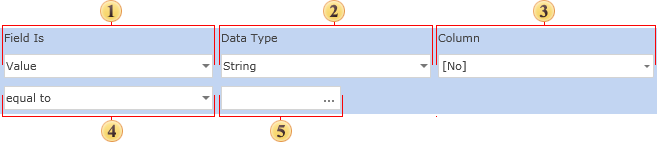

Условие может быть двух типов: Значение (Value) и Выражение (Expression). В следующих топиках будет подробно рассмотрено, как задается условие.
