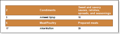

Допустим, не у всех Master записей есть Detail записи. Тогда, если свойство Печатать если нет детальных данных (PrintIfDetailEmpty) установлено в значение ложь (false), то получим результат приведенный снизу:
Т.е. только часть Master записей (на рисунке выше они помечены номерами 2 и 6) будут выведены, а остальные Master записи (у которых нет детальных записей) не будут выведены. Для того чтобы напечатать все Master записи, независимо от того есть Detail записи у них или нет, необходимо установить значение свойства Печатать если нет детальных данных (PrintifDetailEmpty) в истина (true) у Master бэнда. Пример построения отчета в этом случае, представлен снизу:
