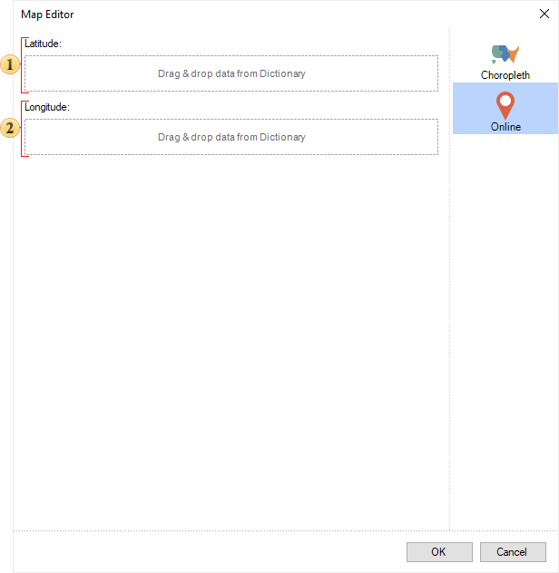

Редактор на вкладке Онлайн
Ниже представлено описание редактор, если выбрана вкладка Онлайн (Online). Отображение объектов осуществляется по географическим координатам, на онлайн карте bing.
img_1 В поле Широта (Latitude) необходимо указать колонку данных со значениями широты географического объекта.
img_2 В поле Долгота (Longude) необходимо указать колонку данных со значениями долготы географического объекта.
