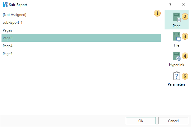

img_1 Панель настроек. Например, если выбрана вкладка Страница (Page), то на данной панели будет отображаться список страниц шаблона отчета. Любая из этих страниц может выступать источником для компонента Вложенный отчет и при построении отчета, она будет отображена в этом компоненте.
img_2 Вкладка Страница. На этой вкладке выбирается страница шаблона отчета, которая будет источником для компонента Вложенный отчет.

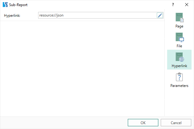

img_4 Вкладка Гиперссылка (Hyperlink). На этой вкладке указывается ссылка к внешнему отчету или к ресурсу, который будет источником для компонента Вложенный отчет.

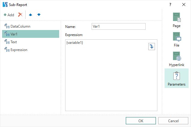

img_5 Вкладка Параметры (Parameters). На этой вкладке добавляются и настраиваются параметры, которые будут передаваться во вложенный отчет.
Параметры, как правило, используются для фильтрации данных или передачи информации из главного отчета во вложенный. Для того чтобы добавить параметр следует:
strel11 Вызвать редактор вложенного отчета;
strel11 Перейти на вкладку Параметры;
strel11 Нажать кнопку Добавить (Add);
strel11 Определить имя параметра и его выражение.
В выражении параметра можно указать:
strel11 Колонку данных;
strel11 Переменную;
strel11 Любое другое выражение.
После этого, следует перейти к источнику компонента вложенный отчет (страница или другой отчет) и указать этот параметр, к примеру, в выражении фильтрации.
