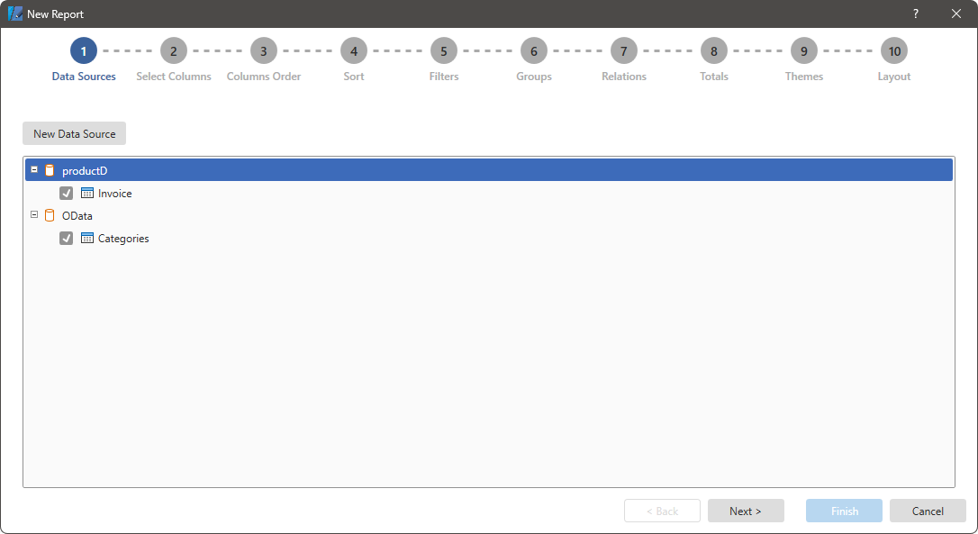

Для создания Master-Detail отчета следует воспользоваться мастером Wizard. Снизу представлено одно из окон мастера Master-Detail Report Wizard:
img_Getting_Started.Wizards.Master-Detail_1
Создание Master-Detail отчета состоит из 10 шагов.
Шаг 1: "Источник данных" (Data Sources). На этом этапе происходит выбор источник данных.

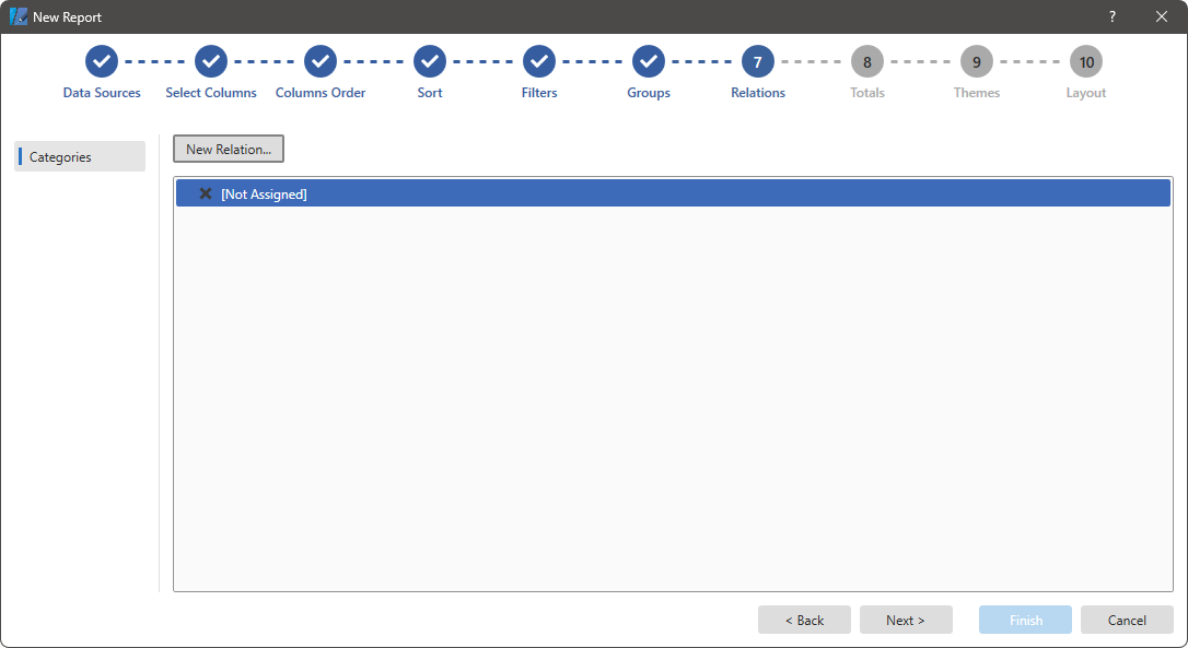

Шаг 7: "Связь" (Relation). Этот этап будет доступен только при выборе двух или более источников данных. На нем определяется связь между Master и Detail бэндами. Для создания связи необходимо нажать на элемент управления Новая связь... (New Relation...).
img_Getting_Started.Wizards.Master-Detail_2
Она используется для выборки детализирующих данных только для конкретной строки Master бэнда. Если связь не будет указана, то будут выведены все записи Detail данных, причем для каждой строки Master бэнда. Выбор производится между связями, которые созданы между Master и Detail источниками данных, и в которых Detail источник данных является подчиненным источником данных. Нужно помнить, что связей может быть более одной, поэтому нужно выбрать правильную.

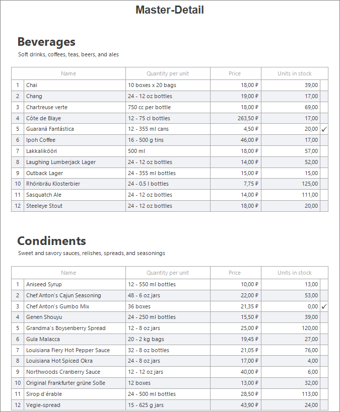

Таким образом, полученный отчет будет выглядеть так:
img_Getting_Started.Wizards.Master-Detail_3
Полученный отчет не является окончательным: его можно будет изменить в соответствии с требованиями пользователя используя компоненты генератора отчетов Stimulsoft.
