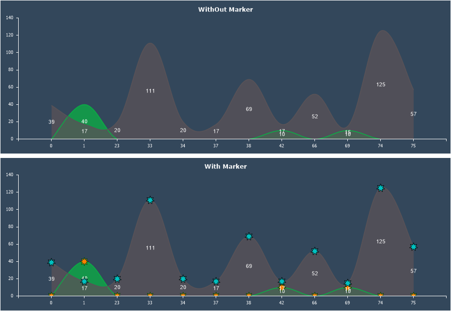

Маркер (Marker) - это графический символ, при помощи которого на диаграмме отображаются значения ряда. Маркеры доступны только для линейных диаграмм - линия, область, диапазон, точечные, лепестковые и их разновидности.

Предоставляет возможность выбрать тип геометрии маркера: прямоугольник, треугольник, круг, звезда, шестиугольник.
