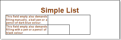

Допустим есть отчет с заголовком отчета в несколько строк. Если текст расположить на бэнде Заголовок отчета (ReportTitleBand), то визуально это может выглядеть не совсем корректно:

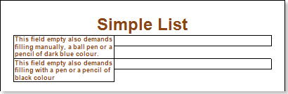

Даже при использовании свойства Расти в высоту (GrowToHeight), визуально это может оказаться неудобно:

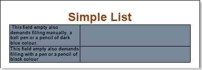

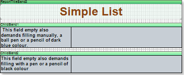

Поэтому, в некоторых случаях, заголовок отчета лучше представить с использованием бэнда Подчиненный (ChildBand):
На рисунке снизу, представлен заголовок отчета, расположенный на бэнде Заголовок отчета (ReportTitleBand, и двух бэндах Подчиненный (ChildBand).
