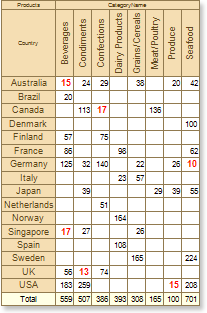

Строки и столбцы кросс-таблицы имеют свойство ShowTotal, которое позволяет показать или скрыть итоги по строкам и столбцам. Если это свойство для строк и столбцов установлен в истина (true), то итоги по строкам и столбцам отображаються. На рисунке ниже показан пример кросс-таблицы с отображаемыми результатами:
