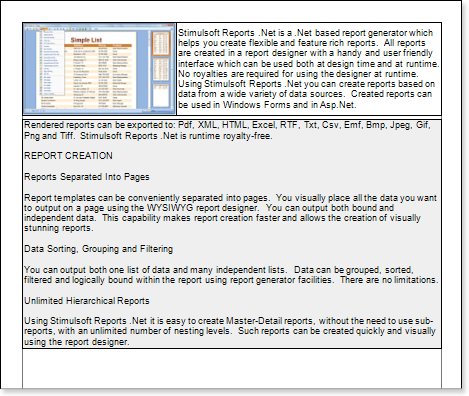

Свойство Выводить в (RenderTo) компонента Текст (Text) предназначено для вывода сообщения одновременно сразу в двух текстовых компонентах. Выводимое сообщение указывается в первом текстовом компоненте. Далее, в этом текстовом компоненте, в свойстве Выводить в (RenderTo) указывается второй текстовый компонент, в котором будет продолжен вывод сообщения. Сообщение будет продолжать выводится во втором компоненте, только если в первом компоненте оно не поместилось целиком. При этом стоит учитывать, что в первом компоненте будет выведено только целое количество, полностью видимых по вертикали строк. Во втором компоненте сообщение продолжает выводиться ровно с той позиции в сообщении, с которой был прекращен вывод в первом компоненте. Обязательным условием правильной работы функции является то, что сначала должен быть создан первый компонент, а затем второй. Если же порядок создания компонентов был другой, то можно воспользоваться командами перемещения порядка компонентов. Смотрите пример на рисунке ниже.
Примерный результат построенного отчета приведен на следующем рисунке.
Свойство Выводить в (RenderTo) позволяет работать только с компонентами, которые размещены на одном уровне – например на бэнде.
