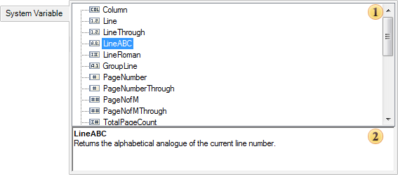

strel Вкладка Системная переменная
Данная вкладка представлена следующими панелями:
img_1 Панель Системных переменных. На данной панели отображаются все системные переменные словаря данных, а также здесь выбирается системная переменная, на которую будет сформирована ссылка в текстовом компоненте.
img_2 Панель Описания. На данной панели отображается описание выбранной переменной.

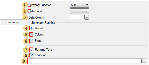

strel Вкладка Итоги
На этой вкладке можно сформировать выражение расчета итогов, результат которых будет отображаться в данном текстовом компоненте:
img_1 В данном выпадающем списке, определяется тип агрегатной функции (операция) для расчета итогов.
img_2 В этом выпадающем списке, выбирается бэнд Данные, по которому будут рассчитаны итоги.
img_3 В данном списке, определяется колонка данных, по значениям которой будут расчитаны итоги.
img_4 Данный переключатель устанавливает расчет функции по всему отчету, т.е. значение функции в любом месте отчета будет одинаковое.
img_5 Данный переключатель устанавливает расчет функции по колонке данных.
img_6 Данный переключатель устанавливает расчет функции по странице отчета, т.е. на каждой странице отчета значение итога будет подсчитано только по этой странице.
img_7 Параметр устанавливает режим расчета с нарастающим итогом, т.е. каждый последующий результат включает все предыдущие.
img_8 Параметр Условие предоставляет возможность при расчете итогов учитывать значения только при выполнении определенного условия.
img_9 Поле для выражения условия. Доступно, если включен параметр Условие.
