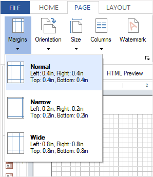

Теперь рассмотрим пример установки полей. Предустановленные поля можно изменить на вкладке Страницы (Page) при помощи команды Поля (Margins):
information Информация: В некоторых типах интерфейса отсутствует вкладка Страницы (Page). В этом случае, установлены лишь одни поля по умолчанию, и других предустановленых полей нет.

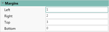

Установка произвольных полей осуществляется на панели свойств. В зависимости от типа интерфейса, на панели может быть представлено одно свойство Поля (Margins), и в этом случае, значениями данного свойства будут четыре числовых значения от 0 и больше, указанные через разделитель ";"
В некоторых типах интерфейса, на панели свойств будет расположена группа свойств Поля (Margins), где каждое поле это отдельное свойство:
