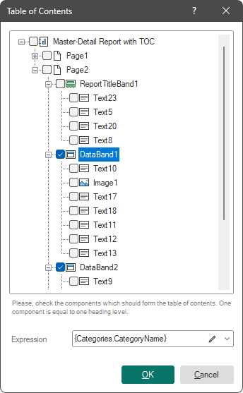

После построения оглавления строится сам отчет. В ходе построения создаются якоря. После построения отчета вместо ссылок на якоря в содержании автоматически расставляются реальные номера страниц. Проиллюстрируем использование якорей на примере. Построим Master-Detail-Detail отчет, который выводит список продуктов разбитый по категориям. Для построения отчета такого типа в шаблоне понадобится две страницы - первая для оглавления, вторая для отчета. На странице оглавления создается два бэнда, между ними настраивается Master-Detail связь. Затем на Detail бэнде, размещается текстовый компонент. У этого текстового компонента свойство Обработать в в значение В конце отчета.

Потому что компонент, который содержит выражение, будет обрабатываться в конце построения отчета, а значит значение поля Products.ProductName будет для всех строк одинаковым – последним в списке. Поэтому необходимо запомнить значения поля Products.ProductName для каждой строки в тот момент, когда будет строиться оглавление. Для этого и используются теги компонента. На второй странице строится сам отчет. В событии Rendering у компонента DataBand, по которому строится оглавление, вызывается метода AddAnchor. Этот метод запомнит текущую страницу в момент своего вызова.
Наименованием якоря является значение поля Products.ProductName. В итоге сначала строится первая страница. Затем строится вторая страница, запоминаются номера страниц. После построения отчета, движок генератора отчетов возвращается к первой странице и расставляет номера страниц.
