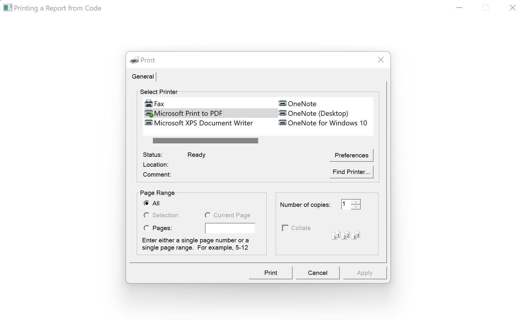

Этот пример является устаревшим, посмотрите множество других обновлённых примеров в данной категории.This sample project demonstrates how to print reports. First, load the report you want to print:
private void ButtonExport_Click(object sender, RoutedEventArgs e)
	var report = new StiReport();
    report.Load(@"Reports\TwoSimpleLists.mrt");
Then, use PrintWithWPF method to print the report:
	report.PrintWithWpf();
	MessageBox.Show("The print action is complete.", "Print Report");
Printing a Report from Code
