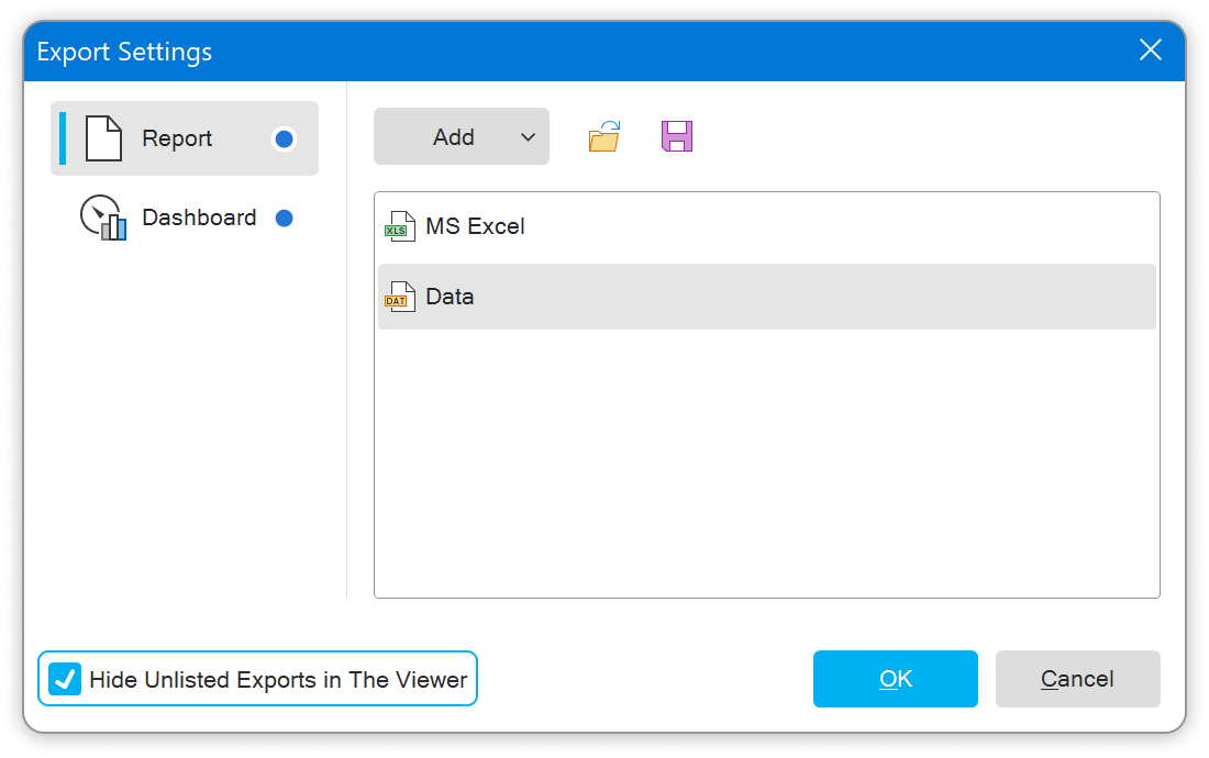

Настройка списка экспортов
В редакторе Параметры экспорта (Export Settings) добавлен параметр Скрыть неперечисленные экспорты во вьювере (Hide Unlisted Exports in The Viewer). Этот параметр влияет на список доступных форматов экспорта в меню Сохранить (Save) для отчета и дашборда. Если этот параметр установлен, то при просмотре отчета или дашборда, в меню Сохранить (Save) будут отображаться только те форматы, которые добавлены в список. По умолчанию, список в редакторе Параметры экспорта пуст, то есть, при просмотре отчета или дашборда, в меню Сохранить отображаются все доступные форматы экспорта с настройками по умолчанию.
