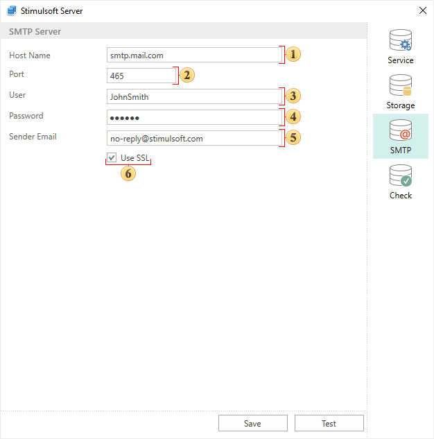

Вкладка SMTP
На этой вкладке осуществляется настройка SMTP сервера. Эти настройки необходимы для рассылки электронной почты, при работе в Stimulsoft Server.
smtp
img_1 В поле данного параметра указывается адрес SMTP-сервера.
img_2 В этом поле определяется порт сервера электронной почты.
img_3 Имя пользователя (логин) для подключения SMTP-серверу, указывается в этом поле.
img_4 Пароль пользователя для аутентификации на SMTP-сервере указывается в этом поле.
img_5 В данном поле указывается адрес электронной почты, который будет отображаться получателю как адрес отправителя.
img_6 Параметр Использовать SSL (Use SSL) предоставляет возможность активировать протокол шифрования SSL для защиты соединения с SMTP-сервером. Если флажок установлен, то протокол SSL активирован.
После ввода настроек smtp сервера необходимо нажать кнопку Сохранить (Save). Также, на этой вкладке присутствует кнопка Тест (Test) для проверки настроек smtp сервера. При нажатии будет отправлено тестовое письмона на указанный адрес.
smtp-test
Если после ввода и сохранения настроек smtp сервера, тестовое письмо не приходит на указанные email адреса, следует выполнить команду перезапуска сервера. Для этого в сервер контроллере, на вкладке Сервис (Service) нажмите кнопку Перезапуск (Restart).
