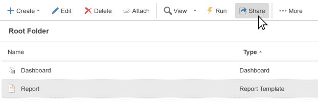

Для того чтобы вызвать меню Доступ, следует:
Выделить элемент отчет или панель индикаторов в списке элементов сервера;
Нажать кнопку Доступ (Share) на панели инструментов сервера.

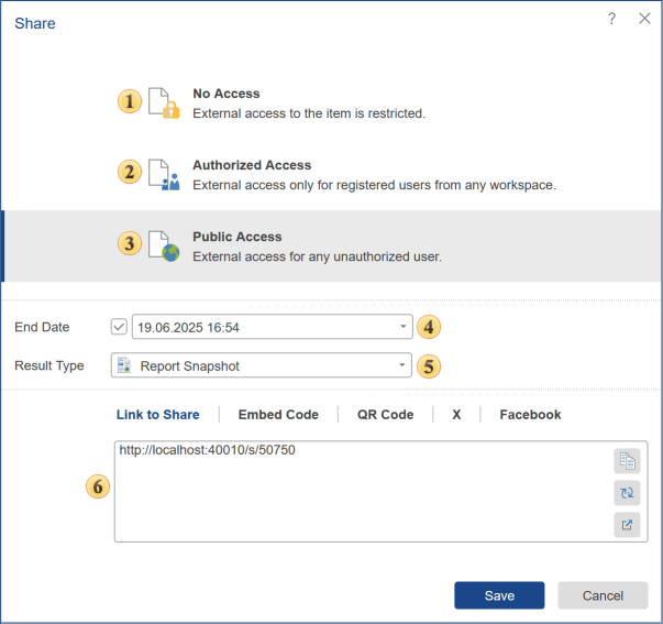

В этом меню осуществляется настройка удаленного доступа для просмотра отчетов и панелей индикаторов.
Режим Без доступа (No Access) предоставляет возможность просмотра и преобразования отчета или панели индикаторов только для пользователей данного рабочего пространства.
При выборе режима Авторизованный доступ (Authorized Access), доступ к элементу будут иметь все зарегистрированные пользователи на сервере, вне зависимости от их принадлежности к тому или иному рабочему пространству.
Информация |
Вне зависимости от доступа к элементу (No Access Share или Authorized Access), необходимо учитывать права у ролей пользователей. Например, если пользователь не имеет прав на просмотр элемента Отчет или Панель индикаторов (запрещено в настройках роли), то при установлении уровня доступа No Access Share или Authorized Access, пользователь все равно не сможет просматривать данный элемент.
При выборе режима Публичный доступ (Public Access) отсутствуют ограничения по уровню доступа, т.е. элемент будет публичным для любого неавторизированного пользователя. Иначе говоря, просмотреть данный элемент смогут все, кто перейдет по ссылке этого элемента.
Параметр Конец (End Date) предоставляет возможность установить время и дату, после которой доступ будет закрыт. Если данный параметр выключен, то срока действия доступа нет, т.е. доступ будет включен всегда.
Параметр (Result Type) предоставляет возможность выбрать тип файла в который будет преобразован отчет или дашборд.
Ссылка доступа к элементу может быть предоставлена в следующих вариантах:
Выберите Link to Share, чтобы получить только ссылку к данному элементу;
Выберите Embed Code, чтобы получить код встраивания для html-страницы со ссылкой к данному элементу;
Выберите QR Code, чтобы отобразился QR-код для считывания. При считывании данного кода, будет автоматически получена ссылка доступа к элементу.
