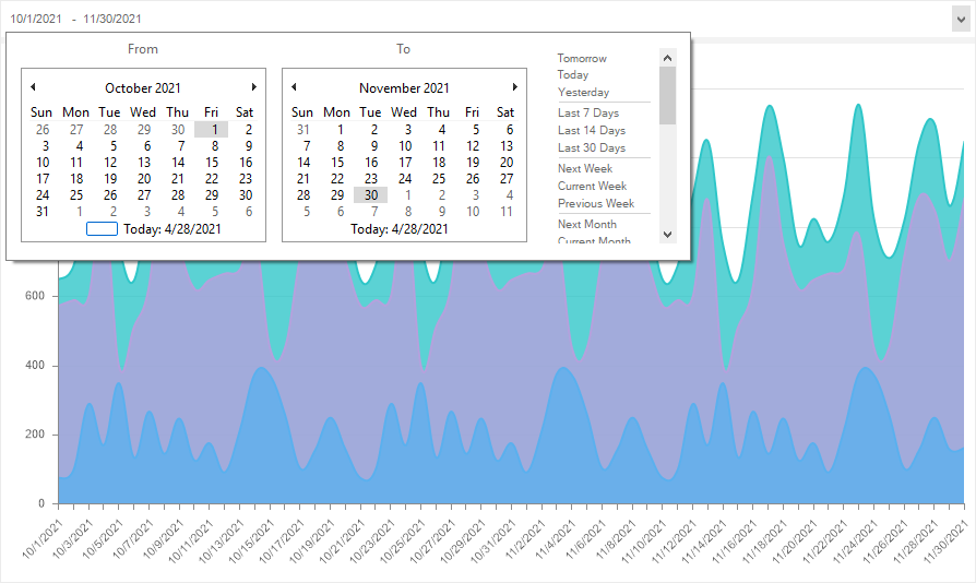

Выбор даты (Date Picker) - это элемент фильтрации на панели индикаторов, который предоставляет возможность определить календарный диапазон и отфильтровать данные для элементов анализа во вьювере, с учет этого периода. Может быть расположен в любом месте на панели индикаторов. В зависимости от размеров панели индикаторов во вьювере, может расти или сжиматься только по ширине.
Элемент Выбор даты может быть только главным элементом фильтрации для других элементов фильтрации и не может зависеть от значений других элементов фильтрации. Элемент Выбор даты может работать в следующих режимах выбора:
Один (Single). По умолчанию, будет определена текущая дата операционной системы и последующий диапазон в зависимости от значения параметра Условие (Condition).
Диапазон (Range). По умолчанию, будет установлен диапазон текущих суток.
Автодиапазон (Auto Range). По умолчанию, будет установлен диапазон от более ранней даты из источника данных до более поздней даты. Иначе говоря, первоначальный диапазон дат будет совпадать с диапазоном данных в источнике.

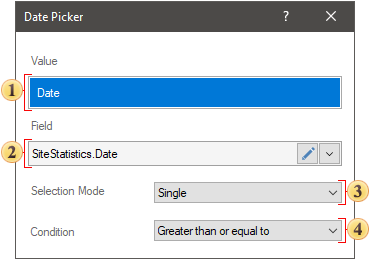

В редакторе элемента Выбор даты осуществляется добавление элементов с данными, настройка режима выбора значений, выбирается главный элемент фильтрации.
В поле Значение (Value) указывается элемент данных, по значениям которого будет осуществляться фильтрация данных.
В этом поле отображается выражение выделенного поля данных элемента.

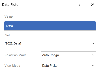

В этом поле выбирается режим элемента Выбор даты. Могут быть выбраны следующие значения:
Один (Single). В этом случае, будет определена текущая дата операционной системы и последующий диапазон в зависимости от значения параметра Условие (Condition).
Также в зависимости от выбранного режима элемента, могут присутствовать следующие параметры:
Параметр Условие (Condition) доступен только если выбран режим Один. Значением данного параметра является логическая операция, которая определяет продолжение диапазона дат от текущей даты. Например, если выбрано значение Больше чем (Greater then), то диапазон элемента по умолчанию будет включать все последующие даты от текущей даты операционной системы.
Параметр Начальное значение (Initial Value) доступен только если выбран режим Диапазон. При помощи этого параметра можно определить диапазон элемента по умолчанию. Например, можно выбрать предыдущую неделю. Тогда при открытии панели индикаторов во вьювере или на вкладке предварительного просмотра, диапазон элемента Выбор даты будет установлен как предыдущая неделя от текущей даты операционной системы.
