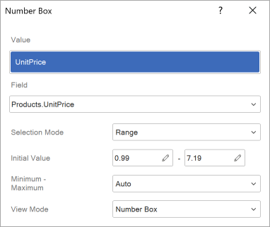

Редактор элемента Числовое поле
В редакторе элемента Числовое поле осуществляется добавление элементов с данными, настройка режима выбора значений, выбирается главный элемент фильтрации.
В поле Значение (Value) указывается элемент данных, по значениям которого будет осуществляться фильтрация данных.
В Поле (Field) отображается выражение выделенного поля данных элемента.
Параметр Режим выбора (Selection Mode) предоставляет возможность установить режим работы элемента фильтрации. Могут быть выбраны следующие значения:
Один (Single). В этом случае, будет определено исходное значение и фильтрация данных элементов панели индикаторов будет осуществляться в зависимости от значения параметра Условие (Condition).
Диапазон (Range). В этом случае, можно будет определить минимальное и максимальное значения, которые сформируют диапазон значений для фильтрация данных элементов панели индикаторов.
Параметр Условие (Condition) доступен только если выбран режим Один. Значением данного параметра является логическая операция, которая определяет продолжение диапазона значений от текущего. Например, если выбрано значение Больше чем (Greater then), то диапазон элемента по умолчанию будет включать все значения, которые больше текущего значения этого элемента.
Параметр Начальное значение (Initial Value) предоставляет возможность указать начальное значение для элемента Числовое поле. В одиночном режим можно указать только одно значения, а в диапазоне - минимальное и максимальное значение. Если значение параметра не указано, то начальным значением будет минимальное значение из элемента данных.
Параметр Минимальное значение / Максимальное значение (Minimum / Maximum) предоставляет возможность ограничить диапазон допустимых значений, которые можно вводить в элемент Числовое поле. По умолчанию, используется режим Авто (Auto), т.е. диапазон допустимых для ввода значений рассчитывается автоматически на основе указанных данных. В режиме По выбору (Custom), можно вручную указать минимальное и максимальное значение, которые можно ввести в элемент Числовое поле.
При просмотре панели индикаторов, значения в этот элемент можно вводить, вставлять из буфера обмена или воспользоваться элементами управления для их переключения. При переключении значений элементами управления, важным условием фильтрации данных, является шаг переключения. По умолчанию, шаг переключения целочисленный с увеличением или уменьшением на единицу. Однако, если следует сделать шаг по дробной части, необходимо изменить значение свойства Знаков дробной части (Decimal Digits).
Значением этого свойства является количество знаков дробной части. По умолчанию, значение своства равно 0, т.е. целое число. Шаг переключения устанавливается по меньшему разряду. Другими словами, например, если значение свойства Знаков дробной части установлено в значение равное 1, то шаг переключения будет по десятичным значениям. Если же свойство Знаков дробной части установлено в значение равное 2 - то сотым значениям и т.д.
