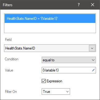

Далее, необходимо задать фильтры у элементов, на которые будет влиять выбранное значение переменной. Для этого следует:
Шаг 1: Выделить элемент;
Шаг 2: Нажать кнопку Фильтры у этого элемента;
Шаг 3: Указать поле данных, по которому будет осуществляться фильтрация данных для текущего элемента;
Шаг 4: Определить операцию условия фильтрации;
Шаг 5: Установить флажок у параметра Выражение (Expression);
Шаг 6: Указать ссылку на переменную по наименованию. Например, {Variable1}.
