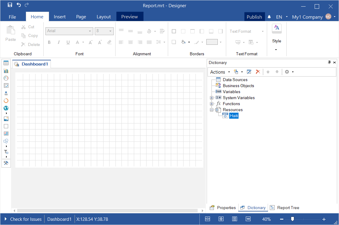

Для того чтобы создать панель индикаторов с элементом Региональная карта (Region Map), необходимо выполнить следующие шаги:
Шаг 1: Запустить дизайнер отчетов;
Шаг 2: Создать панель индикаторов или добавить её в существующий отчет;
Шаг 3: Подключить данные;
Шаг 4: Выбрать элемент Региональная карта на инструментарии дизайнера отчетов или на вкладке Вставить (Insert);
Шаг 5: Разместить элемент на панели индикаторов;
Шаг 6: Если редактор элемента не открылся, выполнить двойной щелчок по региональной карте;
