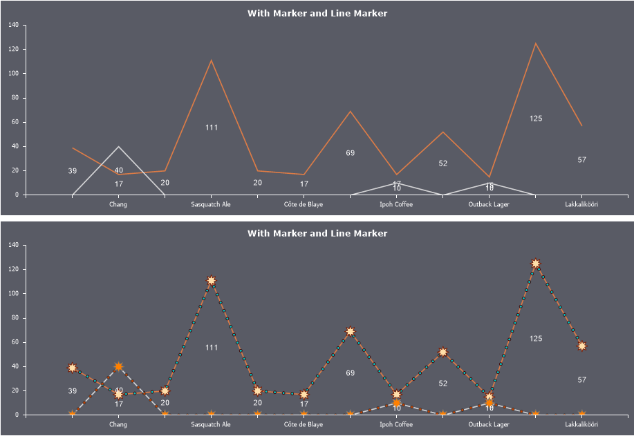

Маркер линии (Line Marker) - это графический символ, при помощи которого на линии отображаются промежуточные значения между ближайшими значениями ряда. Маркеры линии доступны только для линейных диаграмм - линия, область, диапазон и их разновидности.
Для того чтобы применить маркеры линии к ряду диаграммы, следует:
strel11 В редакторе компонента, перейти на закладку Ряды (Series), вкладку Маркер линии;
strel11 При помощи свойств маркера линии, настроить его отображение для промежуточных значений линии.
Если к диаграмме примеряется стиль, то настройки оформления для маркера линии будут получены из этого стиля. Прежде, чем настраивать маркер линии на соответствующей вкладке, следует свойство ряда Разрешить применять стили (Allow Apply Style) установить в значение Нет (False) на вкладке Основные.
