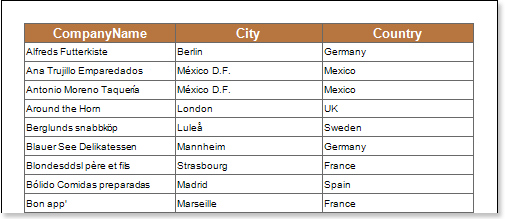

С помощью условного форматирования можно изменить шрифт для содержимого текстового компонента. Рассмотрим более подробно изменение шрифта у содержимого текстового компонента. На рисунке снизу представлена страница построенного отчета:
