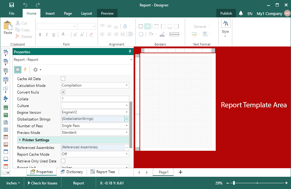

В дизайнере отчетов, кроме Ribbon панели и Инструментария присутствуют следующие панели:
Свойства (Properties) - панель, на которой располагаются свойства выделенного элемента, их значения, а также события этого элемента.
Словарь данных (Dictionary) - панель, на которой отображаются все созданные источники данных, переменные, функции, ресурсы.
Дерево отчета (Tree) - панель, на которой отображается иерархия компонентов отчета или элементов панели индикаторов.
Отображение этих панелей можно включить или выключить на вкладке Страница (Page) в меню элемента управления Панели (Panels). Также эти панели можно перемещать в пределе окна дизайнера. Для этого следует:
Навести курсор указателя ввода на заголовок панели;
Зажать левую кнопку указателя ввода и не отпуская её переместить курсор.
При перемещении панелей, отображается мастер стыковки панели к другим элементам интерфейса дизайнера. Однако, возможно и свободное перемещение панелей.
На панели Свойства отображаются свойства выделенного компонента отчета или элемента панели индикаторов, а также события компонентов. Панель свойств содержит:
Элемент управления, при помощи которого можно изменить выделенный компонент или элемент. При нажатии будет отображен список всех компонентов отчета или элементов панели индикаторов.
Панель управления панелью свойств;
Таблицу свойств или событий компонента или элемента;
Описание выделенного свойства.
