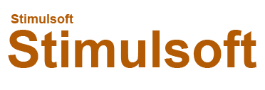

На рисунке снизу показаны изображения при экспорте в форматы Bitmap и SVG:
Bitmap формат
SVG формат
